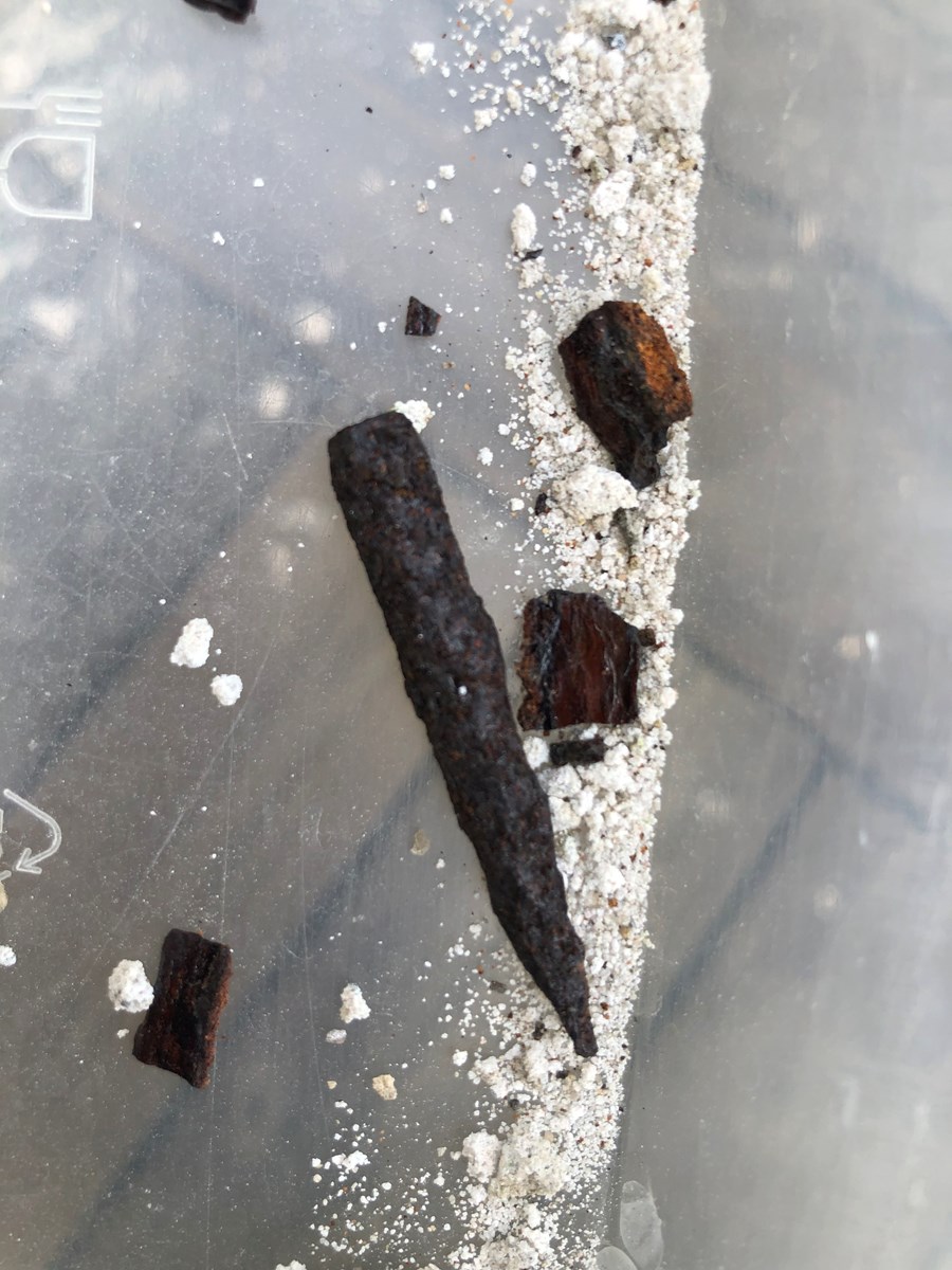

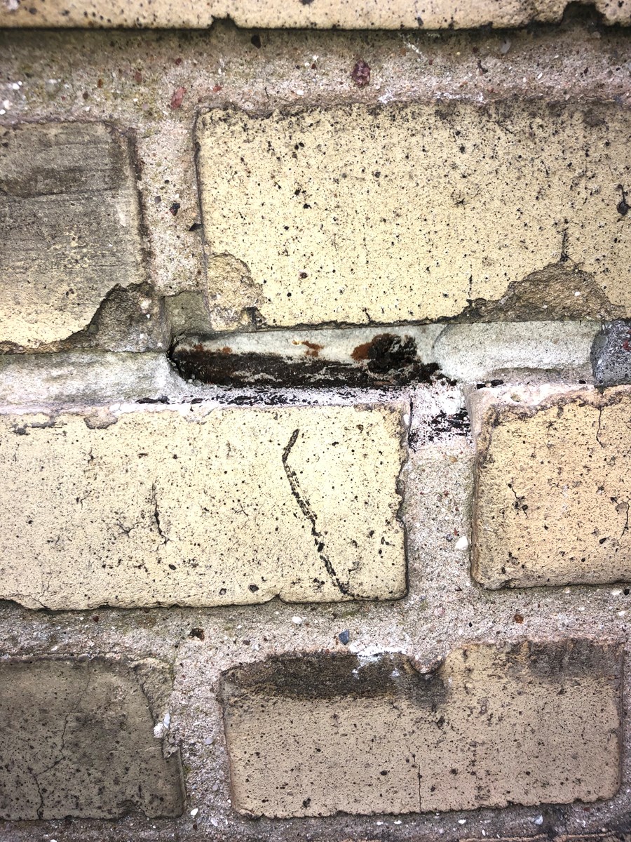

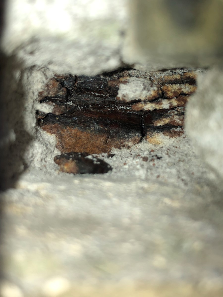

Hej!
Jeg er i gang med at lappe fuger, da jeg opdagede noget gammelt træ/metal, som er meget smuldret men stadig lidt hård i det? Se billeder.
Jeg ved ikke hvad det er, kan det være nogle gamle fugtspærrer? Huset er fra 1947 og langt det fleste fuger er originale.
Det ser sådan lidt "brændt" ud.

Tror bestemt ikke at det er en form for fugtspærre, så krads godt ud, og reparer fugen.

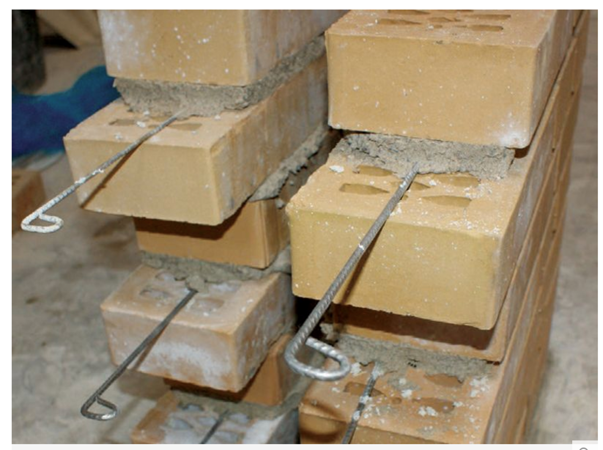

Det har du nok ret i! Kan det være sådan nogle gamle murbinder i stål? Trådbindere? da det lå langs murstenen.Googlede lige dette:
Murbindere er små stykker ståltråd som sættes mellem ydervæg og indervæg for at holde væggene sammen. Murbinderne placeres i fugerne og de skal være rustfaste og godkendte.
Hvis der er hulmur skulle der gerne være murbindere som forbinder yder- og indermur. Dengang dit hus blev bygget var der ikke krav om at murbinderne skulle være rustfrie.
førhen brugte man trækiler i stedet for ravplugs , ligner mest rester fra dette
jernet kan være div beslag der er muret fast

Det er helt sikkert enkelte af murbindere der er lagt lidt for langt ude. Og de ligge ikke i samme retning som du har vist på billedet. Det kan være sløseri fra murer i 1947 og  så er det erstatningskrav der
