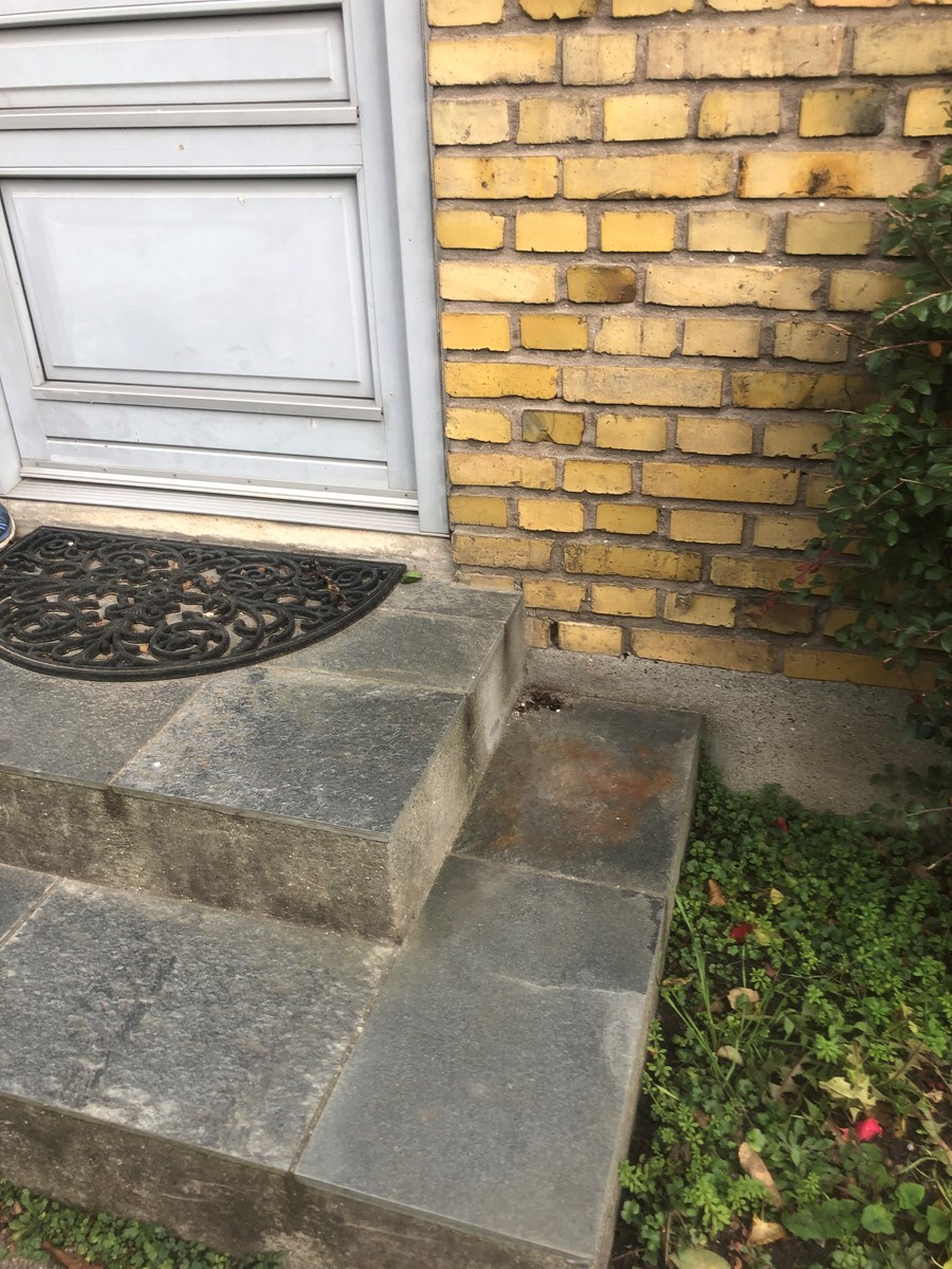

Vores hus har idag bjælkelag som gulv. Det kunne vi godt tænke os at fjerne, isolere og støbe betongulv med varme
Men den nuværende gulvhøjde i huset er idag 2,5 mursten over sokkelhøjden. Er det så overhovedet muligt at støbe op i den højde, eller kan man kun støbe op i mod en sokkel?
Vi har selvfølgelig ikke interesse i at sænke gulvhøjden, da vinduer og lignede så vil sidde for højt
Nedenfor kan ses et billede af hoveddøren, hvor det fremgår at gulvet er højere oppe end soklen
Er det muligt at støbe helt derop? Eller kan man ikke støbe mod mursten?
VH Torben
Ikke noget problem at støbe op i den rigtige højde. Normalt skal der placeres en flamingostrimmel i ca. 20 mm tykkelse langs ydermur eller sokkel, for at modvirke en kuldebro.
