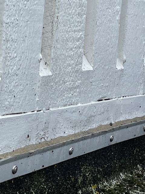

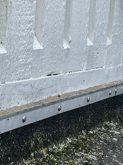

Hej alle,
Jeg har forlænget mit skur og jeg er i gang med at isolere det, men ser så at der løber vand ind. Jeg har prøvet at sprøjte vand på revnerne og kan se at det kommer derfra. Er der nogle som har en god idé til hvordan jeg lukker revnerne helt til med nogle spartel eller et andet solid materiale?
På forhånd tak.
Mvh. Peter
Du køber borups tagtæt. Det kan ordne nogle mindre revner. Men det fås vist kun i sort så du skal lige overveje hvor synlig det bliver.
Det rigtige ville jo være at save revnen større og få et stykke inddæknings blik ind hele vejen. Denne skal være bukket op på bagkant.
