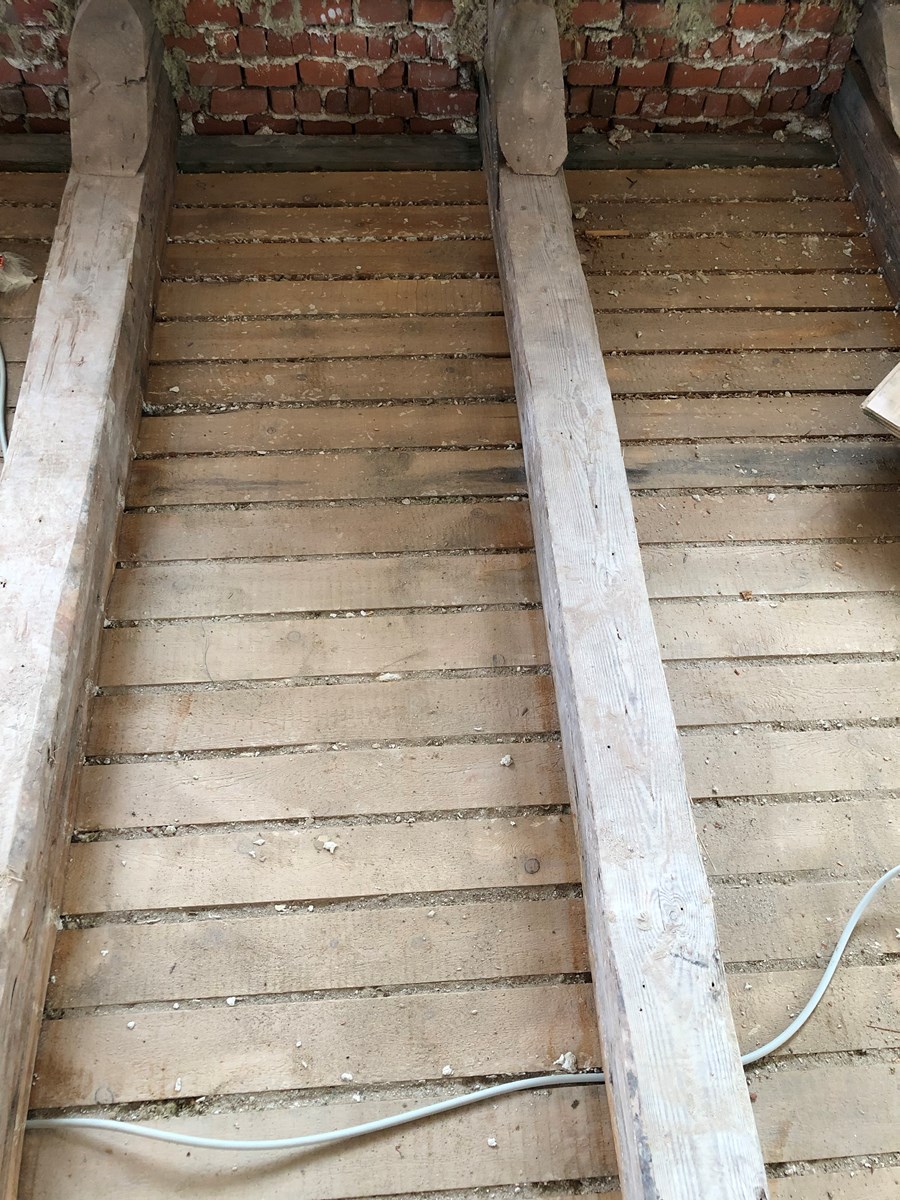

Vi bor i et ældre hus hvor der har været lerindskud i etageadskillelsen mellem 1. Sal og stuen.
Jeg har nu fjernet alt ler og skal starte forfra med opbygning af gulv på 1. Sal
Loft i stuen består af puds på forskallingsbrædder, som vi beholder.
Hvordan laver jeg den bedste lydisolering imellem de 2 etager? (Evt. også brandsikring)
Tanken er at rette nuværende bjælkelag op inden der lægges gulv ved at opfore med spærtræ på siden
Jeg har 18 cm. Fra brædder til overkant bjælkelag.
Se billede
Mange tak for jeres input :-)
Papiruld er effektiv til lyddæmpning.
Hej kaffemand
Mange tak for dig input, jeg ved dog ikke hvor godt det er i forhold til sikring mod brand, når det skal ligge i etageadskillelsen ?
Er der andre forslag?
