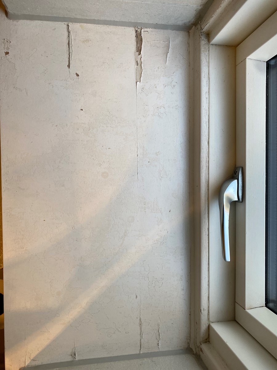

jeg er ved renovere badeværelset i min lille 2 1/2 værelses. I forbindelse med dette vil jeg gerne have malet vindueskarm da denne har tager skade af vandstænk og er begyndt at skalle ret dybt flere steder. Kan man bare male det over, eller skal der slibes maling ned? Der er lige lagt nye gummifuger, så vil være lidt træt af at skulle skrabe for meget.

Det bedste vil være at slibe den ned til træ, og så male forfra. Så igang med at skifte fugen også, så får du det bedste resultat.
Tak for info. Kan man, som en start, blot male det over med noget maling for at undgå det bliver værre?
Ja, men det er det man i min verden kalder "monkey shine" eller makværk.
At smide gode penge efter dårlige. Gør dig selv den tjeneste at gøre det ordentligt første gang. Træet tager ikke ret meget ekstra skade hvis der går en uge eller to mere, før du får det lavet.
Et citat fra en kolega: De midlertidige løsninger har det med at blive til permanente løsninger.
Du kan godt slibe træet uden at slibe på fugen. Når det skallet af vil du kunne se fordybninger i din nye maling. Og der vil være løse maleflager som hurtigt vil falde af sammen med den nye maling. hvis du blot maler over så har du endnu mere maling der skal slibes af om " et par måneder "
Der hvor der ikke er afskallet, skal den oprindelig maling også slibes så der bliver er overflade som den nye maling kan hænge ved.
