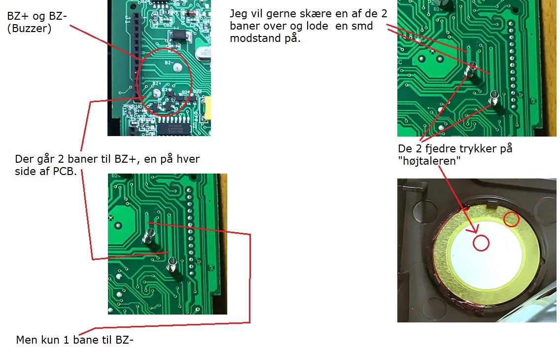

Der er en tråd om det i udlandet, hvor en anbefaler at skære en bane på printpladen over og lode en smd modstand imellem, på en bane som går til højtaleren, dvs lige før fjederen.
Men hvad for en bane skal jeg skære over?  Der går 2 baner til BZ+ og en bane til BZ- .

Elektrisk er der ingen forskel om du placerer modstanden i BZ+ eller BZ- banen. Du kan derfor anbringe hvor det giver mest mening. Før du begynder at lodde så ville jeg først prøve at se om 1 eller 2 stykker isolerings tape over buzeren er nok dæmpning.
Det er mest sikker at lodde modstand på hvor du kun har 1 bane. Hvor der er 2 baner ved du ikke hvor det går videre til, og derfor ved du sikkert ikke hvad der yderligere bliver dæmpet.

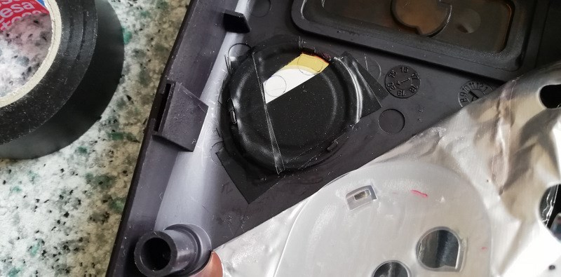

Jeg har prøvet at dække piezzo dimsen med 4 lag isolerings tape og det har ikke hjulpet overhovedet.

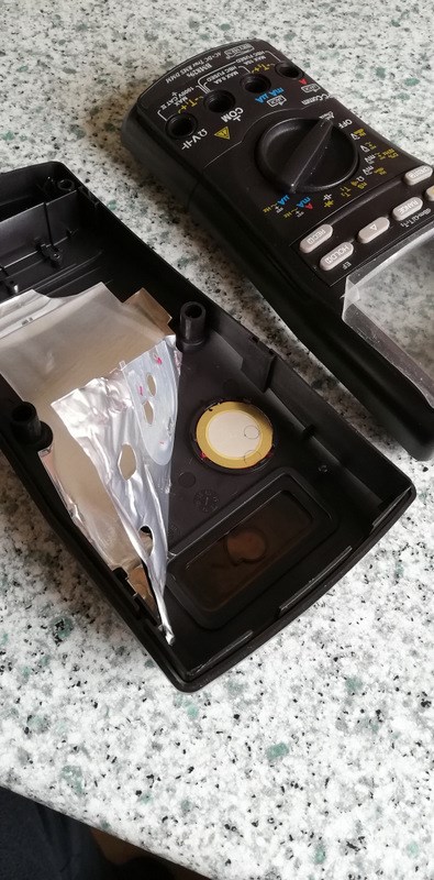

Har forsøgt at få den ud for at give den noget skumtape i bunden, men den er limet godt fast, den knækker måske af det.

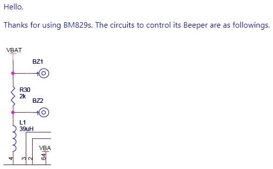

Jeg har skrevet en email til Brymen (et stort internationalt firma), om mine bipper problemer    og de har svaret dagen efter og har vedhæftet den del af diagrammet hvor bipperen er med  ​.
Jeg ved ikke hvor meget jeg få ud af det, fordi jeg skal finde ud af hvor jeg skal skære en bane over og lode en smd modstand, men utroligt at de har svaret. De har også forklaret hvordan jeg kan slå bipperen helt fra, med den rigtige kombination af taster på multimeteret. Den siger så ikke noget når man trykker på tasterne, men bipper stadigvæk højt når man måler "diode/gennemgang"..

Stadig den ene bane som går til minus ( var det vist)

Jeg har prøvet at dæmpe med tape, der er ikke plads til køkkenrulle, men tak for ideen AskH.

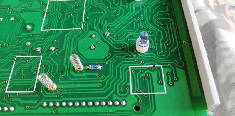

Jeg har skåreet BZ- bane over og  lodet et par smd modstande på, 10kohm og 330ohm,  men til sidst har jeg lodet 2 ledninger på printet og trukket dem ud af huset, for at kunne udskifte modstande på en nemmere måde.
Det bliver nok 8,2 kohm. Så hyler den som det gamle multimeter, som jeg er vant til
Så nu skal jeg bestille 1 stk 8,2kohm smd modstand :-)   Gad vide om jeg kan finde den i pakken.
