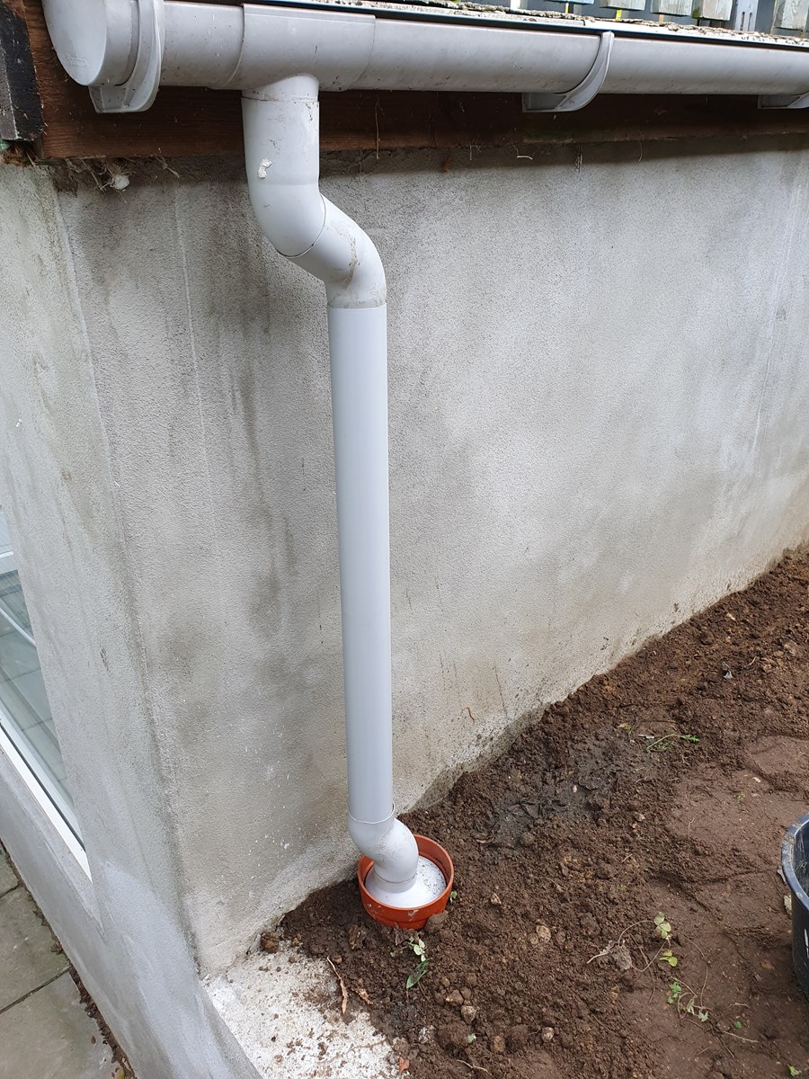

På siden af min garage er der monteret tagrende med nedløb direkte i en sandbrønd, hvorfra det løber videre til faskine i haven.
En faskine hvor i øvrigt en del af grundens  øvrige regnvand ogås ender.
Nå men som i kan se på vedhængte billede er det ikke kønt, efter det er blevet gravet ud af en jordbunke der lå op af garage.
I øvrigt er det rimelig overdimensioneret til det vand der kommer fra garagetag.
Men pyt..hellere for stort end for småt.
Mit problem er at jeg gerne vil have lavet det pænt.
Det nedgravede orange rør som nu er frit, ender som sagt i en sandfangsbrønd lige 20 cm uden for billedet.
Min tanke var at skille det orange rør i den samling der er under jord og sætte en vinkel på så det drejer lidt over mod garagen og ender tættere på garagevæg. Samt vinkler det lidt nedad, så det ikke ligger så højt.
Der er rigeligt fald på røret nu.
Tænker jeg kan bruge de nuværende orange rør til det.
Jeg vil så købe et nyt nedløbsrør og montere rigtigt på væg og ned i det her orange rør der nu er tættere på væggen.

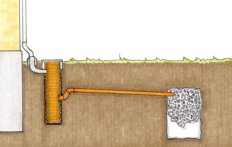

 kan godt være , fjerner du filteret , bundfældes de bare i sandfanget , som er hensigten med det
de kommer ikke med ud af sandfangsbrønden pga vandlåsen
Mit filter sidder i udløbet på sandfangsbrønden, som går direkte til faskinen.
Så de blade der sidder i filtret, ville have endt i faskinen.
je_ns skrev den 23-10-2021 16:17:43
 hvis de er kommet med ud gennem den første del af røret , er den ikke lavet lovligt
bredker skrev den 23-10-2021 16:24:35
Så en opbygning somme denne her er ulovlig ??
nej , det er den rette måde
der vil heller ikke komme blade med ud i røret
bredker skrev den 23-10-2021 18:09:45
 Hvor for har jeg så lidt blade og andet snask i filtret?
Men kunne forestille mig at under kraftig regn, bliver alting hvirvlet op.
Og skulle man nu glemme at tømme sandfanget, stopper filtret, så det hele ikke ryger i faskinen.
Bladene synker ikke  nødvendigvis til bunds, så filtret er vel ok og skader vel ikke?
Til trådstarter. Du behøver ikke den grimme orange tragt. Den grå tragt på nedløbsrøret har en "stump rør" inden i som passer ned i en 110 mm orange rør.
Så start med at få det grå nedløbsrør sat pænt fast på væggen, så ved du hvor det orange skal slutte
Mange tak for gode råd...også om faskinedelen.
Jeg har lavet det som i beskriver, med de dele jeg nu havde + et par nye orange bøjninger for at få den rigtige vinkel, samt et ekstra nedløbsrør.
Det sidder i spænd, så dropper fæstninger til mur på den korte afstand.
Jeg takker... det du mener EV er at jeg kan fjerne den grimme orange 160mm og sætte den grå "tragt" direkte på 110 røret der går ned i jorden?
Nu er det på bagsiden af huset og ikke et sted der kommer andre end mig, så jeg kan leve med det indtil videre... men vil nok skifte det ud ved lejlighed.
Men skal lige igennem konens liste over opgaver, så det varer noget tid :-)
