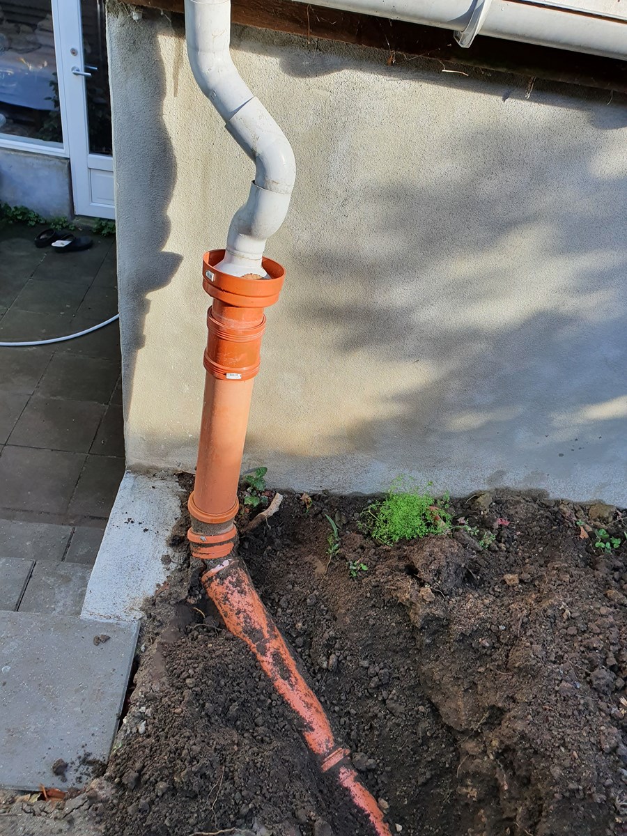

På siden af min garage er der monteret tagrende med nedløb direkte i en sandbrønd, hvorfra det løber videre til faskine i haven.
En faskine hvor i øvrigt en del af grundens  øvrige regnvand ogås ender.
Nå men som i kan se på vedhængte billede er det ikke kønt, efter det er blevet gravet ud af en jordbunke der lå op af garage.
I øvrigt er det rimelig overdimensioneret til det vand der kommer fra garagetag.
Men pyt..hellere for stort end for småt.
Mit problem er at jeg gerne vil have lavet det pænt.
Det nedgravede orange rør som nu er frit, ender som sagt i en sandfangsbrønd lige 20 cm uden for billedet.
Min tanke var at skille det orange rør i den samling der er under jord og sætte en vinkel på så det drejer lidt over mod garagen og ender tættere på garagevæg. Samt vinkler det lidt nedad, så det ikke ligger så højt.
Der er rigeligt fald på røret nu.
Tænker jeg kan bruge de nuværende orange rør til det.
Jeg vil så købe et nyt nedløbsrør og montere rigtigt på væg og ned i det her orange rør der nu er tættere på væggen.
Men bør jeg i stedet lave en form for betonbrønd til nedløbsrøret i stedet for den direkte kobling som der er nu? Altså købeen eller anden dims herfra:
https://www.bauhaus.dk/vvs/vvs-fittings/afloeb-kloak?p=3
Eller kan jeg bruge hvad jeg har?

Du burde lave en nedløbsbrønd, så du undgår blade o.lign. bliver ført ud i faskinen. Fra nedløbsbrønden laver du så tagnedløbet med grå rør.

Hvis de har lavet din sandfags brønd korrekt, så tages de "rene vand" midt på og føres ud til faskinen, hvilket gør du ikke skulle få blade med derud, da disse bliver fanget i toppen eller bunden af din sandfangs brønd.
Det orange rør kan du "bytte om på dele" så tragten kommer til at ligge i jord-overfladen, og så den grå tragt forbinder til den orange, så skal du have fat på et lige stykke grå nedløbsrør samt 2 væg-fæster til røret, og resten har du "på lager" af de gamle dele.
Jeg overså, at du havde en brønd i forvejen, så du sænker det orange rør til jordhøjde og lave nedløbet i grå rør.
Jeg har i min sandfangsbrønd sat et filter af sammenkrøllet kyllingetråd, i røret der går ud i faskinen, for at holde blade og andet tilbage.
monter en 110-75 overgang i jordhøjde, så passer nedløbsrøret lige i

 grunden til at der ikke kommer blade mm med ud , er at der er vandlås på udløbet
af samme grund er det totalt overflødigt med netfilter olig som andre nævner
iøvrigt er det du kalder tragten , en overgang til beton ,

 kan godt være , fjerner du filteret , bundfældes de bare i sandfanget , som er hensigten med det
de kommer ikke med ud af sandfangsbrønden pga vandlåsen
