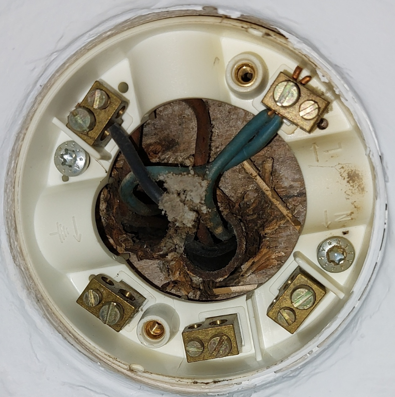

Hej,jeg skal sætte op en ny lampe, men har ikke rigtig forstand på belysning. Jeg bor i en lidt ældre lejlighed, så beklager det grumme billede. Jeg har prøvet at se på forskellige guides og hjælpe artikler, men de henviser altid til M1/M2, på mit lampeudtag er der ingen M1, derfor ved jeg ikke hvor jeg skal placere den brune ledning. (De ledninger som er sat i er ikke mine, det er første gang jeg åbner for dette dæksel.)

Den blå fra lampen forbindes til klemmen med blå ledninger. Brun i lampen forbindes til klemmen med den sorte ledning.
Det er meningen, at ledningerne fra lampen forbindes i hullerne med de små skruer.

 Så jeg skal placere dem i de små huller og lade de andre ledninger være som de er?
Ja, lige præcis.
