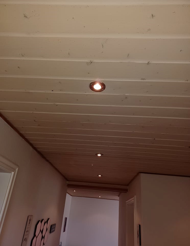

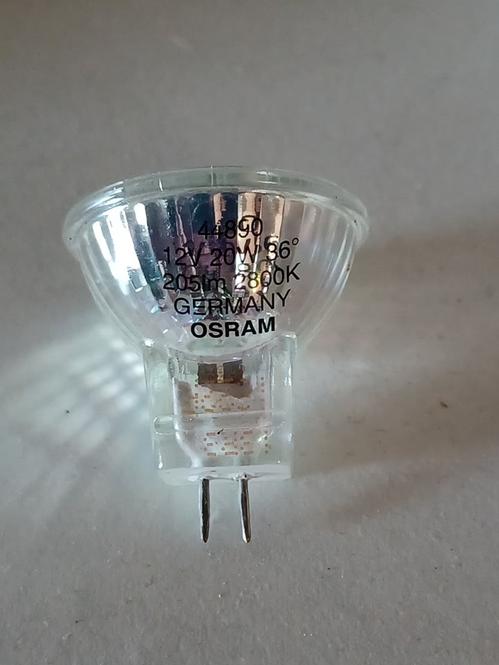

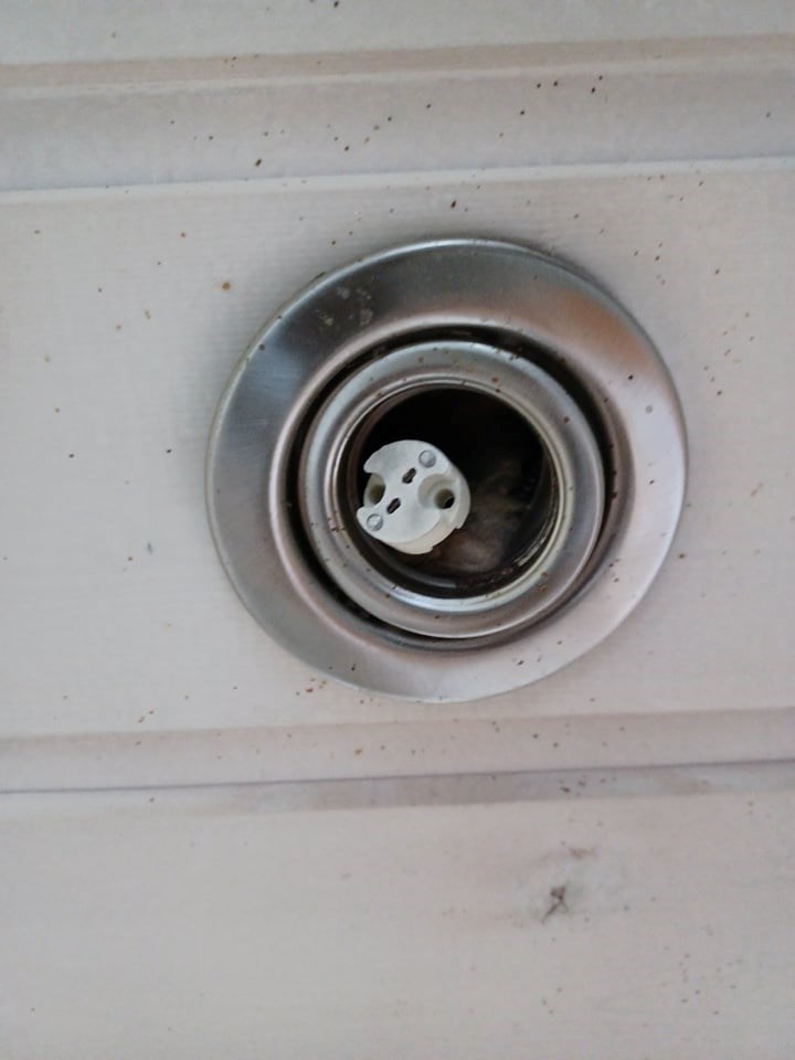

her er billeder af dem jeg har, er 12 i gangen, 4 på badeværelset og 14 ovenpå i gangen.

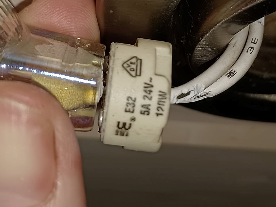

Det sidste billede, hvor man ser soklen, kan man se skader på ledningernes isolering. Det kan potentielt give dig en brand, så det vil jeg klart anbefale dig at få repareret.
Siden det er "lidt større grupper" er der chance for du "bare" kan skifte til LED, da kontakternes begrænsning (det var det førhen) var 25W, så du vil godt kunne køre med 6 stk. 5W LED frem for 6stk 20W halogen f.eks.
I gang arealer kan du gå ned på 3-3.5W pærer, da det ofte bare er orienterings lys, mens i køkken er 7.5W måske mere relevant for at få power nok i lyset.
