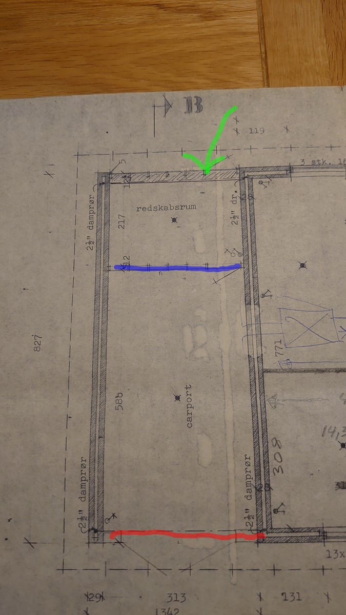

Det drejer sig om en garage, hvor jeg gerne vil have opført et lille hobbyrum i den ene ende. Garagen har i tidernes morgen egentlig kun været en carport i den ene ende, og redskabsrum i den anden. Se billede af plantegning.
De to sektioner var adskilt af en væg i træ (blå streg)
I dag er det hele lagt sammen, og væggen som vender længst væk fra carporten (grøn pil) er i dag fuldmuret, ligesom ydermuren til venstre og indermuren ind mod huset til højre.
I modsatte ende er der i dag en todørs garageport.
Min plan er at genetablere rum adskillelsen (blå streg), i form af en gibs eller krydsfiner væg, med 100mm isolering, og isætte en dør.

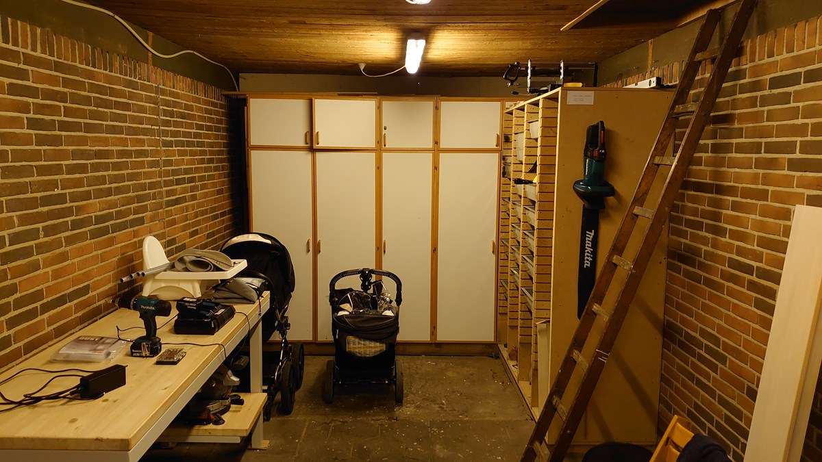

Når vi rammer frysepunktet udenfor, så er der 7-9 grader i garagen, alt efter hvor meget det blæser.
Så jeg tænker ikke det vil være umuligt at varme de cirka 7kvm op.
