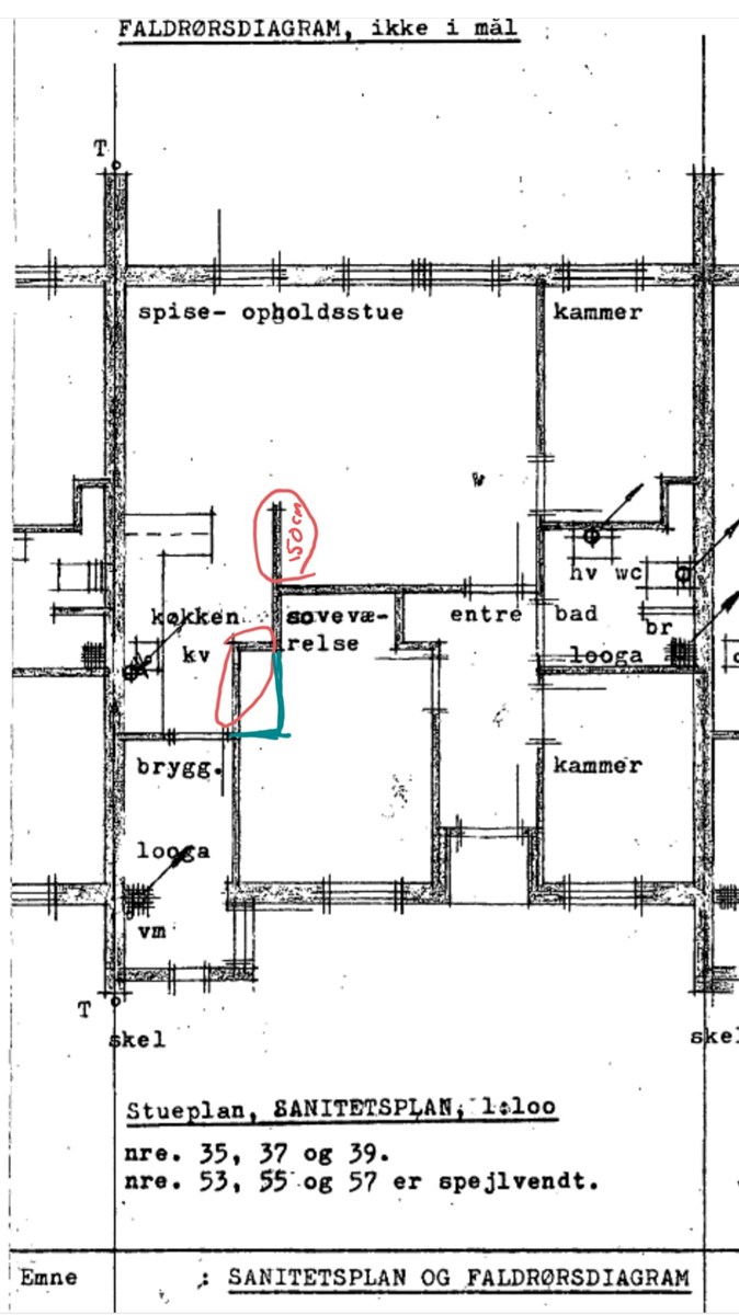

På den originale tegning har jeg markeret to vægge, som vi gerne vil ændre på.
Skillevæggen der går 150 cm. ind i stuen, vil vi gerne have helt væk.
Indhakket i køkkenet vil vi ligsom ændre til et indhak i soveværelset i stedet. Markeret med grønt. Altså bygge en spejlvendt væg. I forstår nok hvad jeg mener.
Spørgsmålet går på, om de mon kan være bærende? De er lavet af noget der lyder som gasbeton. Skillevæggen er 7-8 cm. tyk
Jeg ville lige høre her først, om det er totalt åbenlyst, eller jeg skal have en ingeniør til at vurdere.

De viste vægge er næppe bærende. Det kræver en snittegning, hvor man kan se spærene, for at afgøre det.

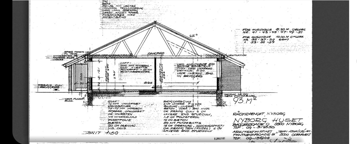

Jeg har vist et tværsnit også. Måske er det det du tænker på 🙂
Jeg ville ikke have betænkeligheder med at flytte væggene. Gitterspærene ligner en selvbærende konstruktion, som ligger af /hviler på ydermurene.
 Tusind tak. Jeg håber du har ret! Det har i hvert fald givet lidt mere mod, til at gå videre med det 🙂
Fabrin har helt sikker ret.

Der er sikker tegn på at de mure ikke er bærende.
Plantegning ser ud som et udsnit af huset hvor de 2 nævnte murstykker ligger i samme retning som spær.
Derfor kan de ikke have bærende effekt
Og tegn på at spærene er selvbærende iøvrigt.
Spærene er symmetriske og den mur der er under dem rammer ikke op hvor tænger ( de skrå der overfører trykket nedad ) er placeret
