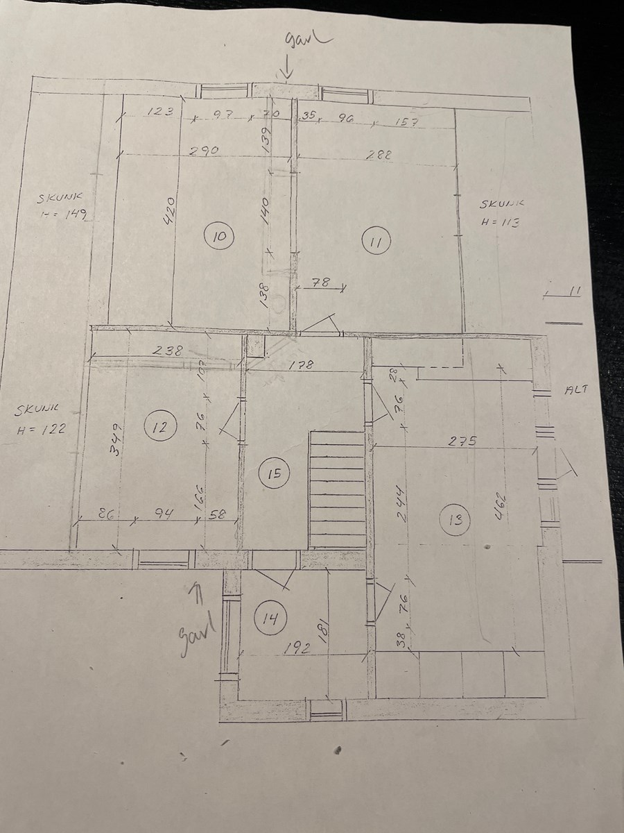

Hej jeg er helt ny i gruppen, så håber det er det rigtige sted at spørge😊
Vi er ved at sætte 1.sal i stand på hus fra 1942.
Vi vil gerne ændre på værelsesopdelingen og er i tvivl om vi blot kan flytte væggene.
Det er murede vægge men mursten “står op” så de er kun ca 5 cm tykke.
​håber nogen kan gøre mig klogere 🤞🏻😊

væggene står således, kan du vurdere ud fra det?
Jeg ser der er kommet nyt tag siden 1942, men derudover er der intet der rokker ved min første antagelse. Pas på du ikke beskadiger den nyere skorsten.

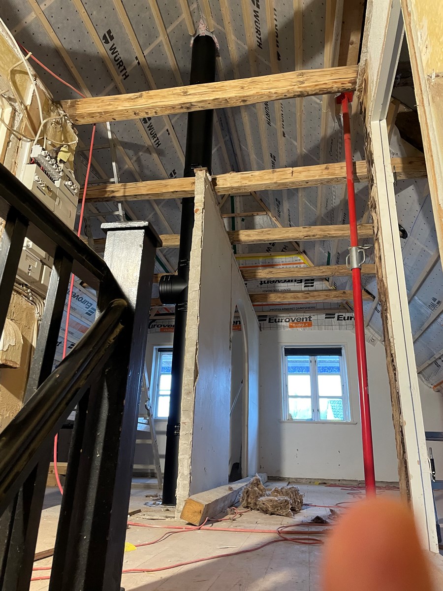

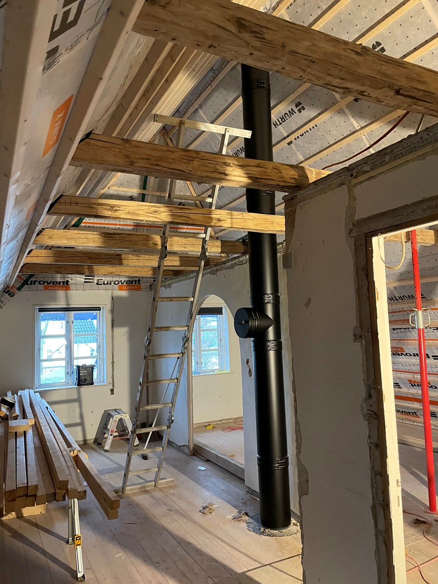

Jeg tænkte bare om handbåndene støttes af dem…🤔
Det tror jeg ikke.
Ud fra billederne at dømme er det hanebåndene der støtter skillevæggene og ikke omvendt. Skorstenen er af nyere dato og af stål, så pas på den ikke bliver beskadiget når stenene ramler ned.
... ellers ville ingen bekymring have ved at fjerne de gamle skillevægge.
