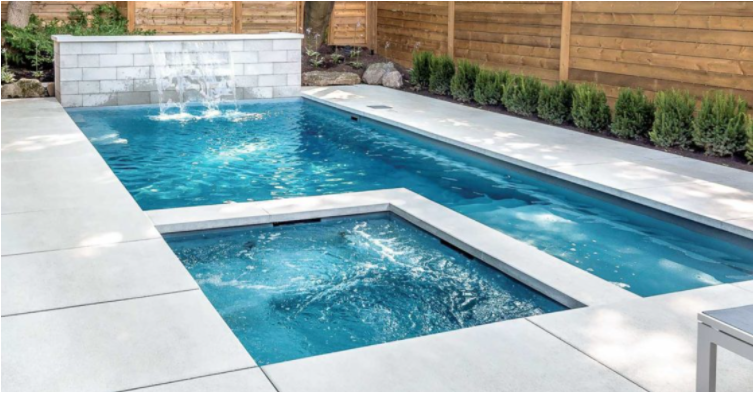

Jeg vil gerne bygge en pool med spa som på billedet. Planen er, at den skal støbes med noget ala lecaterm blokke. Den skal nemlig isoleres rigtig godt, da den skal være opvarmet året rundt. Gode råd søges til hele projektet. Pt. er jeg kommet frem til, at den skal støbes og vandtættes med epoxy.
De steder jeg har ringet til, har ikke nogen løsning til et gør-det-selv spa som på billedet. De har kun færdige løsninger, men jeg synes ikke de er så pæne og virker heller ikke til at være solide. Spa'et behøver ikke at have mange funktioner, men det skal selvfølgelig være en del varmere end poolen.
