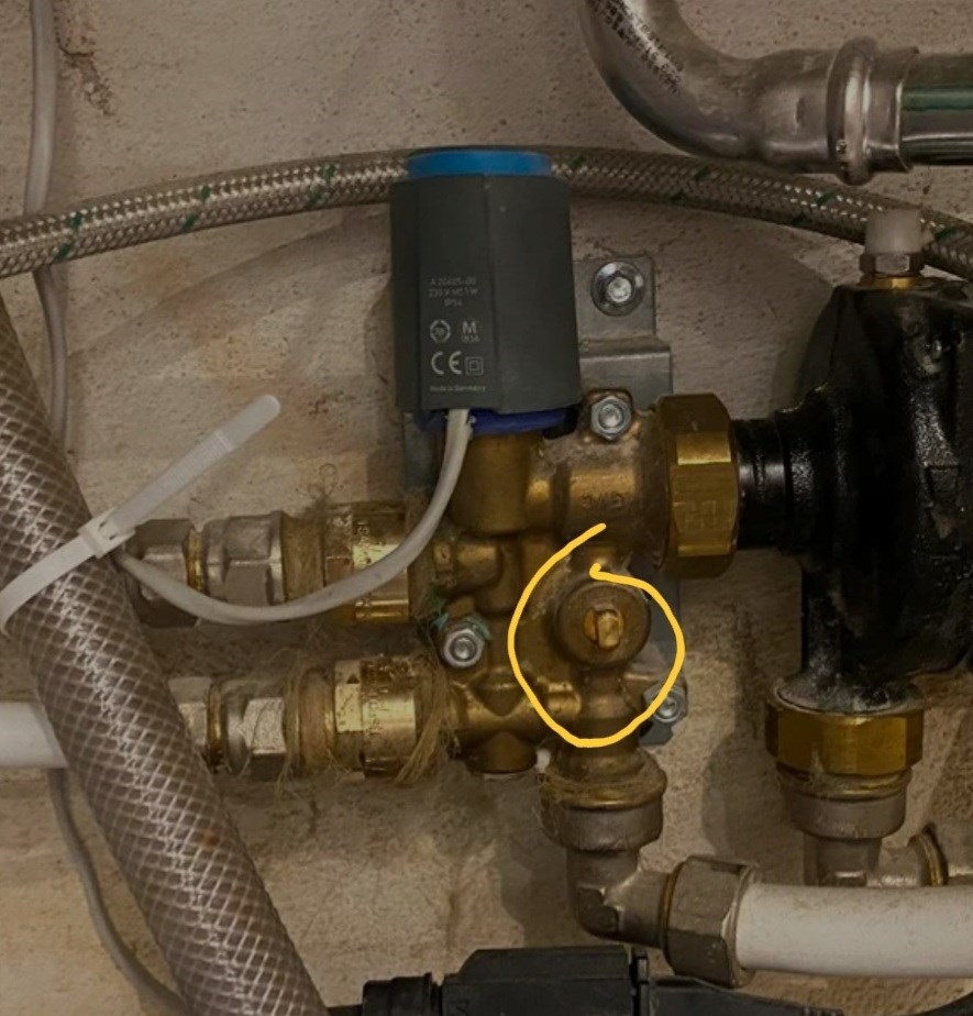

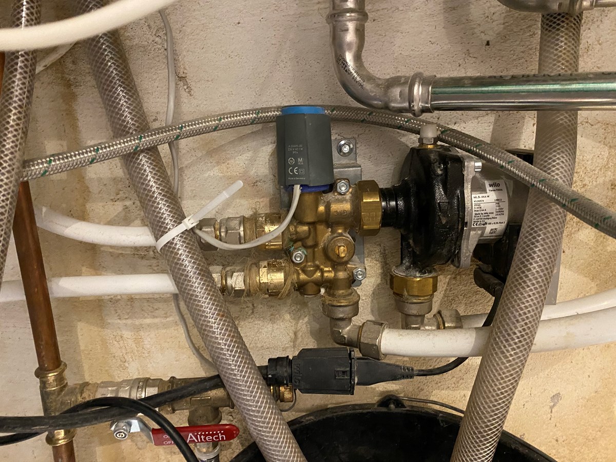

Beg kan ikke få varme i mit gulv. Der er varme i det hvide rør øverst der løber til pumpen men efter pumpen er røret ikke varmt. Pumpen kører og termostat sat på 30 grader. Det virker også på røret som om der er flow. Hvad ka være galt ?

Prøv at pille telestaten(den grå, med blå top) af  måske den har sat sig.
Samme tanke her, og motioner stiften lidt op/ned— den har måske sat ser lidt fast
Jeg går ud fra at de 30 grader fremløb sættes på et digital panel ?, så kan også tænkes hvis det er temperatur føleren som er `afbrudt` Eller løs forbi deles, så din styring ikke kan registrere retur temperaturen korrekt og derved lukker for ny fremløbs varme via telestaten.
så selv hvis det hjælper at løfte den af, kan fejlen være i styringen af den
Det har ikke hjulpet at motionere stiften 😳
Har du drejet på den her:
Jeg ved ikke hvad det er, men det kunne være en hane, der lader Fremløb rende retur inden pumpen(og dermed kredsen)
Nej. Hvad kan den?
Jeg er ikke sikker.. det gik mest på, om du havde drejet den🙂
Har varmen fungeret tidligere?
Kan man regulere noget på pumpen?
