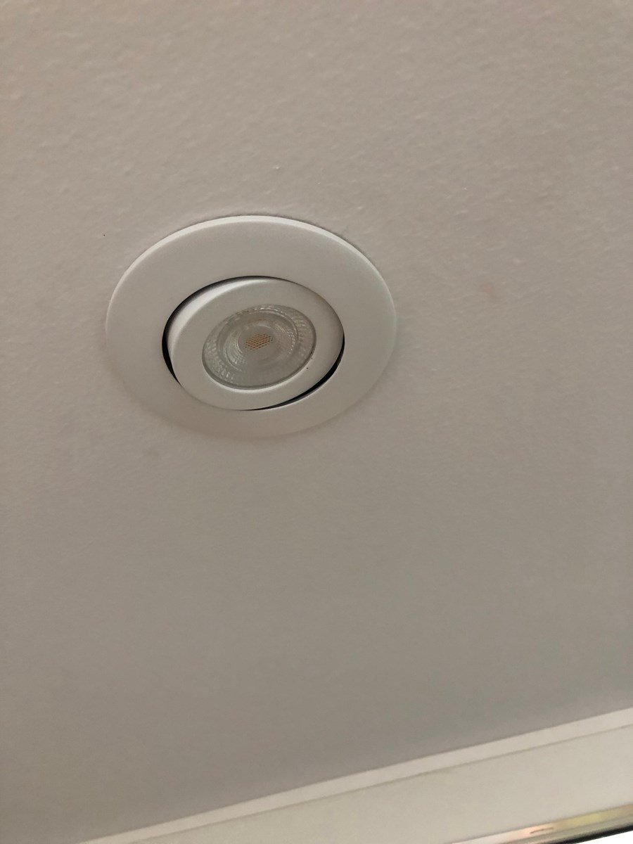

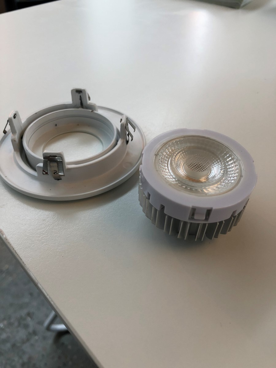

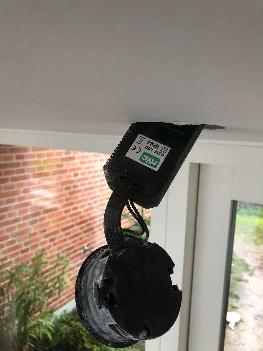

Hej med jer! Nu har jeg ledt i timevis, jeg KAN simpelthen ikke finde den rigtige, og orker ikke helt bestille hjem, og så have købt noget lignede lidt, men ikke passer. Har 4 i bad, 2 i entre, jeg kan af (indviklede grunde) ikke rigtig spørge elektriker/entreprenør, og jeg har heller ikke en gammel emballage. Der står intet nogen steder andet en "LED" indvendig på skjoldet. Jeg har haft den sorte dåse ude, der står ikke noget på den, og jeg kunne ikke rigtig få "omformeren" fri til at jeg kan se på den. Nogen idéer?

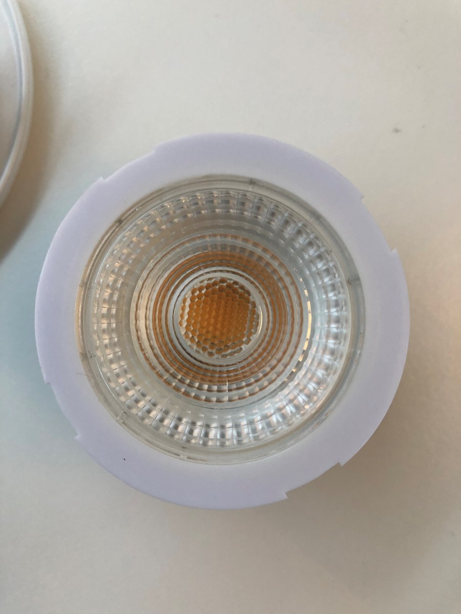

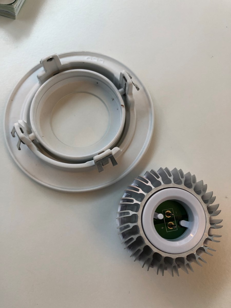

 Jeg har haft kigget på den. Men den indbygningsboks den passer til, er slet ikke den samme som min. Jeg kan derudover ikke skille min mere ad end på billedet, dvs få den hvide front af.
Den der er link til ser ud til at passe,
Nogle af lowprofile spots ligner din. Men der findes mange andre.

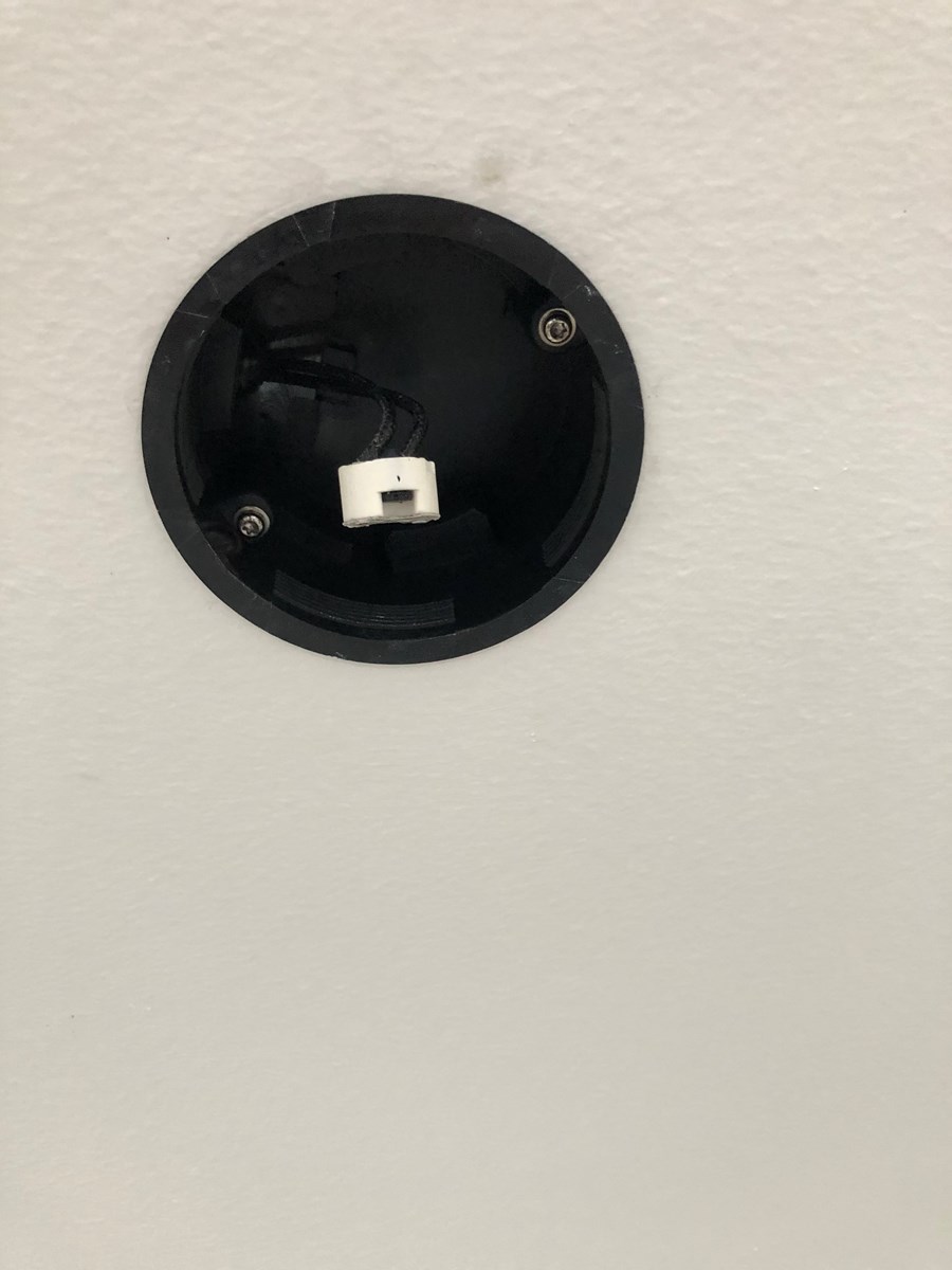

Du kan få boksen ned som jeg beskrev. Først skrue de 2 skruer og så rov i den. Den kan være sat fast med fjeder klemmer og / eller skruer. Kan du mærke det er fjeder klemmer så træk den lidt ned og hold på fjedre ellers har du 1 eller 2 blå negle. Og ja jeg taler af erfaring.

 tager den ned igen i morgen og ser om jeg kan få omformeren ned også uden at smadre det hele.
Omformer er måske ikke så let at få ned. Den skal drejes ud igennem hullet.
Ser ud til jeg kun mangler at finde den præcis rigtige. Ingen chancer for jeg får den længere ud, der er ikke mere kabel at trække ud
