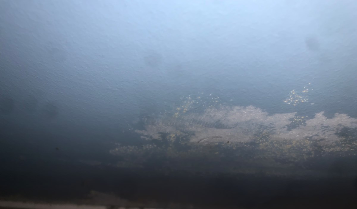

Vi har haft købt et 60’er hus med førstesal og kælder. Igår aftes flytter jeg sengen og der er noget hvidligt svamp på væggen.. billede er vedhæftet.
Sengen står op af en kold ydermur, så jeg tænker det muligvis er kondens fra sengen?
Mit spørgsmål lyder på hvad jeg gør ved det? Skal tapetet fjernes også på med Rodalon? Er det nok?
Det er svamp. Svamp trives særdeles god i fugtige omgivelser. Er du heldig kan det fjernes med vand og sæbe. Det gælder om at fjerne mest mulig af svampesporene. Efterfølgende kan du afvaske med Rodalon, men et decideret svampemiddel er bedre.
På den korte bane bør du rykke sengen ud fra væggen så kondens undgås. På den lange bane bør du efterisolerer forskriftsmæssigt samt passende udluftning så fugt undgås.
Der er risiko for at svampen også sidder bag den malede/tapetserede overflade.
