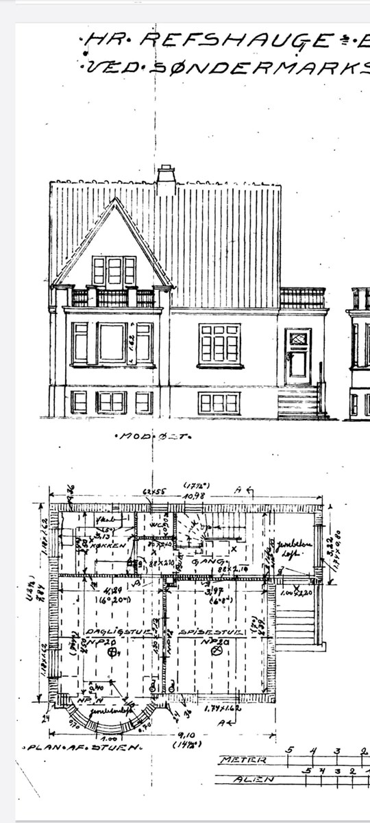

Stueplan hvor væggen skal væltes, mellem køkken og stue:

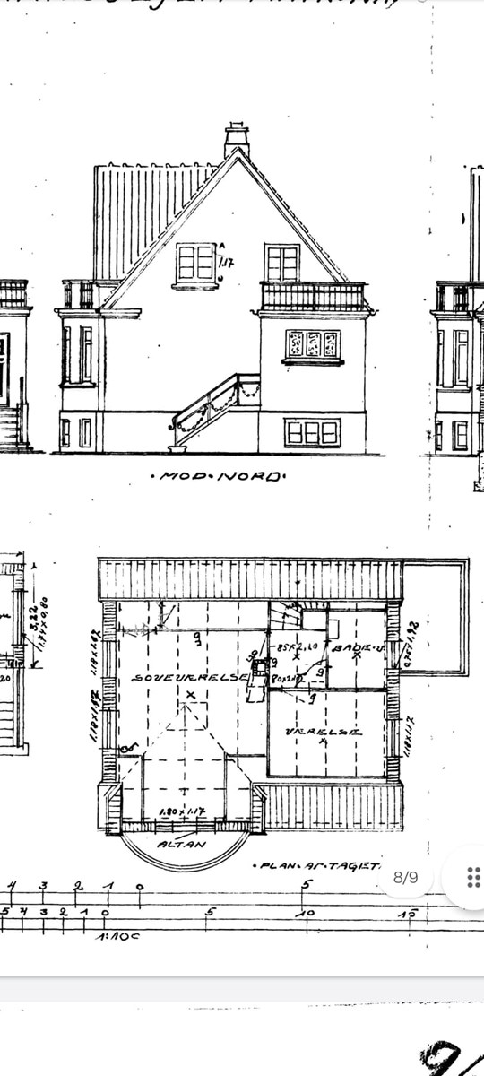

1. sal, etage bjælken skal bære (Ligger under hvor der står soveværelse)

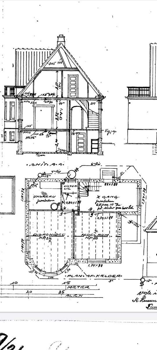

Kælder planet

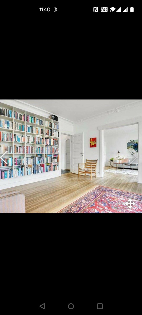

Her er et billede af væggen. Har selv overvejet en søjle, så skal den bare hvile på muren i kælderen.
Hvis du sætter en søjle, for enden af muren køkken/gang kan du gå ned i en IPE 180.
Søjlen skal ned og stå på muren i kælderen, som du også selv skriver.
Som søjle kan du f.eks. bruge RHS 50x50x3, min. godstyk. 3 mm, eller 2" rør min. godstyk. 2,9 mm.
Døren køkken/gang hvad gør du ved den?
Om så huset stod på første klitrække ved Vesterhavet ville jeg ikke være nervøs.
