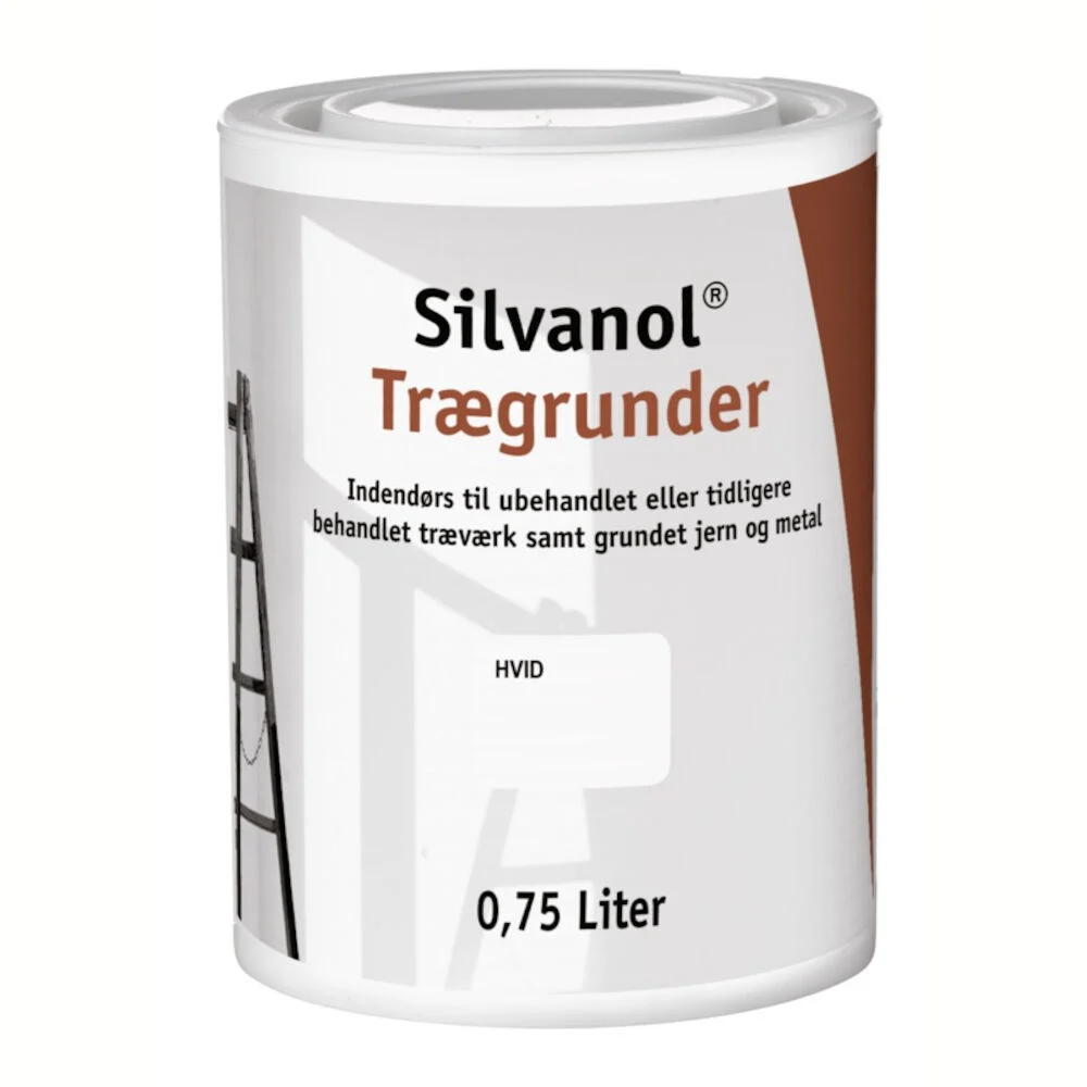

Ja - ubetinget. MDF suger kraftigt. Min favorit er Silvanol efter mange frustrerende forsøg da de terpentinbaserede grundere forsvandt fra markedet. Silvanol findes hos Silvan. Det er let at slibe og fungere godt som mellemstrygning, hvilket er nødvendigt med lyse farver på MDF.
Takker. Den vil jeg prøve.
