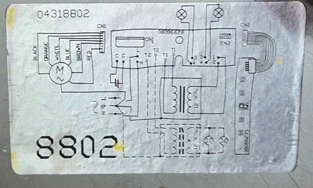

Vores Blomberg emhætte er begyndt at drille.
Periodisk begynder lyset at blinke helt vildt og der kommer en klikkende lyd ca. hver 10 dele sekund.
Man kan ikke tænde og slukke emhætten mens dette står på.
Vi kan tage strømmen på sikringen i måleskabet et par gange og det løser problemet.
Jeg gætter selv på at det er et relæ der driller.
Hvad skal man bruge at reservedele for at fikse det og hvor kan man skaffe?
Et par billeder vedhæftet.
Et gæt på fejl kunne være et defekt styreprint. Prøv at ringe til Blomberg.
Lyder som et styreprint, hvor mikro relæet er ved at stå af.
@Steensen, det er også det jeg er kommet frem til.
