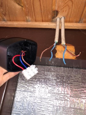

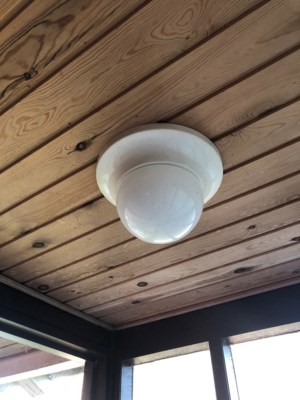

Jeg er i gang med at sætte en sensor op ved hoveddøren, hvor den så skulle tænde de to lamper på billederne. Men hvordan skal ledningerne sidde, da det ser ud til der mangler mellemledningen.

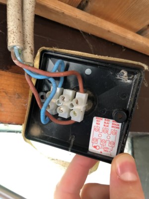

Synes det er lidt underligt da der har været en sensor der for lang tid siden, men da jeg skulle skrue den gamle sensor af som var knækkede osv. så sad ledningerne bare i samlemuffer,
så der kun kunne slukkes og tændes på en afbryder inde i huset.

Hvad laver de to kabler? Går det ene  til afbryderen inde i huset og det andet til lamperne? Hvis det er sådan, hvilke går så til hvad?
5072 7000

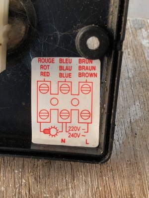

Det ene af dine kabler må være kablet fra din afbryder. Det andet kabel må gå til dine lamper.
Du kobler kablet fra afbryderen til blå og brun på sensoren. Kablet til lamperne kobles til blå og rød på sensoren.

Der er strøm i kablet til venstre når jeg har tændt for afbryderen, og der er ikke strøm i kablet til højre når der er tændt eller slukket
Så venstre kabel må være til afbryder og højre til lamperne 👍

Fra kablet til venstre monteres brun i brun (L), blå i blå (N). Kablet til højre monteres brun i rød klemme og blå sammen med den anden blå.

Tak skal i have for hjælpen, det virker perfekt nu 😃👌
