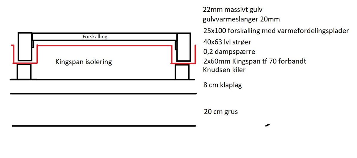

Et ældre hus fra 72 skal have lagt ny gulv. Det eksisterende gulv på strøer er fjernet og jeg har nu cirka 17 cm ned til klaplaget. Optimalt set er jeg med på at gulvet bør brækkes op, men da vi ikke har andet sted at bo er dette ikke en mulighed.
Vil dette være en mulighed? Jeg tænker at alt organisk materiale er over dampspærren, og kun kingspan samt kiler vil være direkte på klaplaget, så der bør vel ikke være mulighed for at der vil opstå fugtproblemer?
Jeg vil meget gerne bedst mulig isolering, hvilket jeg tænker sker med 120mm kingspan, men samtidig vil jeg gerne ligge på strøer, da gulvet øverst er massivt og gerne skulle skrues i strøer.
Kom meget gerne med alternativer, hvis I ikke synes ovenstående lyder fornuftigt - dog ikke at jeg skal banke gulvet op :)
Gulvvarmeslanger og kun 120mm isolering spiller bare ikke sammen. Med gulvvarme skal du isolerer efter dagens standard. Det er et dårligt sted at springe over gærdet hvor det er lavest.
Der vil være mere eller mindre gennemgående kuldebro ved dine opklodsninger, ej optimalt.
Er dit slutgulv ikke egnet til udlægning på spånplade? (med gulvvarme), isf vil du kunne udlægge 120mm tf70 som svarer til ca 180mm mx250/jackopor.
Kingspan er dyrere men alternativet er at opbryde beton + udgravning + understøbning af indre vægge for at få plads til mere isolering for at kunne leve op til gældende krav, men det er yderst tvivlsomt om det sidste er rentabelt.

Blot til info kommer dampspærren til at være helt tæt både med vægge og loft.(150mm isolering i vægge og 400mm på loft)
Som udgangspunkt kan gulvet kun ligge på strøer, men måske jeg finder noget andet gulv, hvis I mener at kuldebroen vil blive for stor ved at ligge 60mm kingspan tf 70 under strøen, og 120 mm kingspan tf 70 mellem strøerne?

Dog er min noget kreative løsninger med at ligge fugtspærren således at isolering og kiler er placeret under fugtspærren og strøer placeret over ( se illustration i mit opslag )beskrevet om er en mulighed.
Vil du kunne være behjælpelig med at svare på dette?
