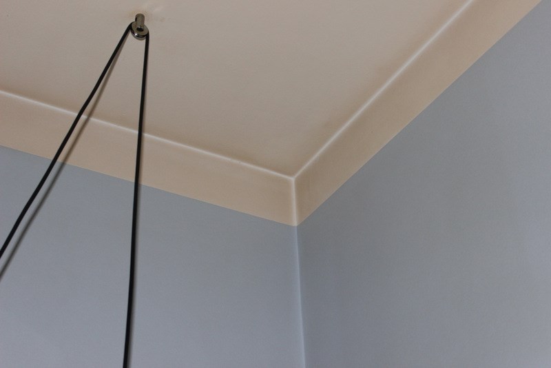

Mit loft trænger til lidt frisk maling. Man kan se på den hvide fugemasse i kanterne hvor hvidt det har været :-)
Misfarvningen skyldes nok en blanding af gaskomfur, madlavning og tidligere rygning i køkkenet.
Men... kan man nøjes kun med at male det hvide?
Fordi til at lave overgangen mellem blå og hvid skal man bruge maler tape og begge farver.
Jeg kan ikke lige se hvordan man kan lave en pæn overgang, hvis jeg kun har den hvide farve - kan man det?
Den blå farve ser ok ud så jeg vil undgå at male det, ellers skal jeg male rund om alt som hænger på væggen, overskabe, bordpladen osv.

Jeg ville nok købe en lille pensel også forsigtet male kanten op. Det bliver ikke helt så skarpt som man kan med malertape overmalet med den anden farve men det ses næppe når det er oppe i højden.
Tilgengæld der væggene jo nok dækkes af når du maler loftet. Jeg ville ihvertfald ikke satse på at undgå små stænk

Jeg prøver nok med tesa tape først.
Men hvis maling på væggen ligner et månelandskab,  så bliver det malet med en pensel.
Jeg har brugt denne tape mange gange med stor succes. Det kommer ikke til at ligne et månelandskab hvis du gør det rigtigt.
Det gælder om 2 ting:
1) Tryk tapen rigtig godt fast.
2) Første lag maling mod tapen skal ikke gøres med en pensel der drypper af maling. Første lag skal være et tyndt lag der lukker af til tapen.
Hilsen Jens J.
Mon ikke det var en god ide at vaske med grundrens inden du maler?
 Jeg tænker, det bliver svært at få maling til at hæfte ordentligt på det fedtede lag snavs, 🤨
Jo, der er nok en god ide
Ved I om grundrens ødelægger helt maling overfladen hvis jeg også vasker de blå vægge?
Eller skal den blå også males efter en tur med grundrens?
Grundrens er tyndt som vand (det er blandet op i vand) og vil helt sikkert løbe nedad.
Man kan prøve med en svagt, samt holde håndklæder nedenunder, men det er næsten dømt til at mislykkes.
Du kan jo prøve, men nå være indstillet på at det smutter - så du må nokindstille dig på at skulle male det hele. 😕
