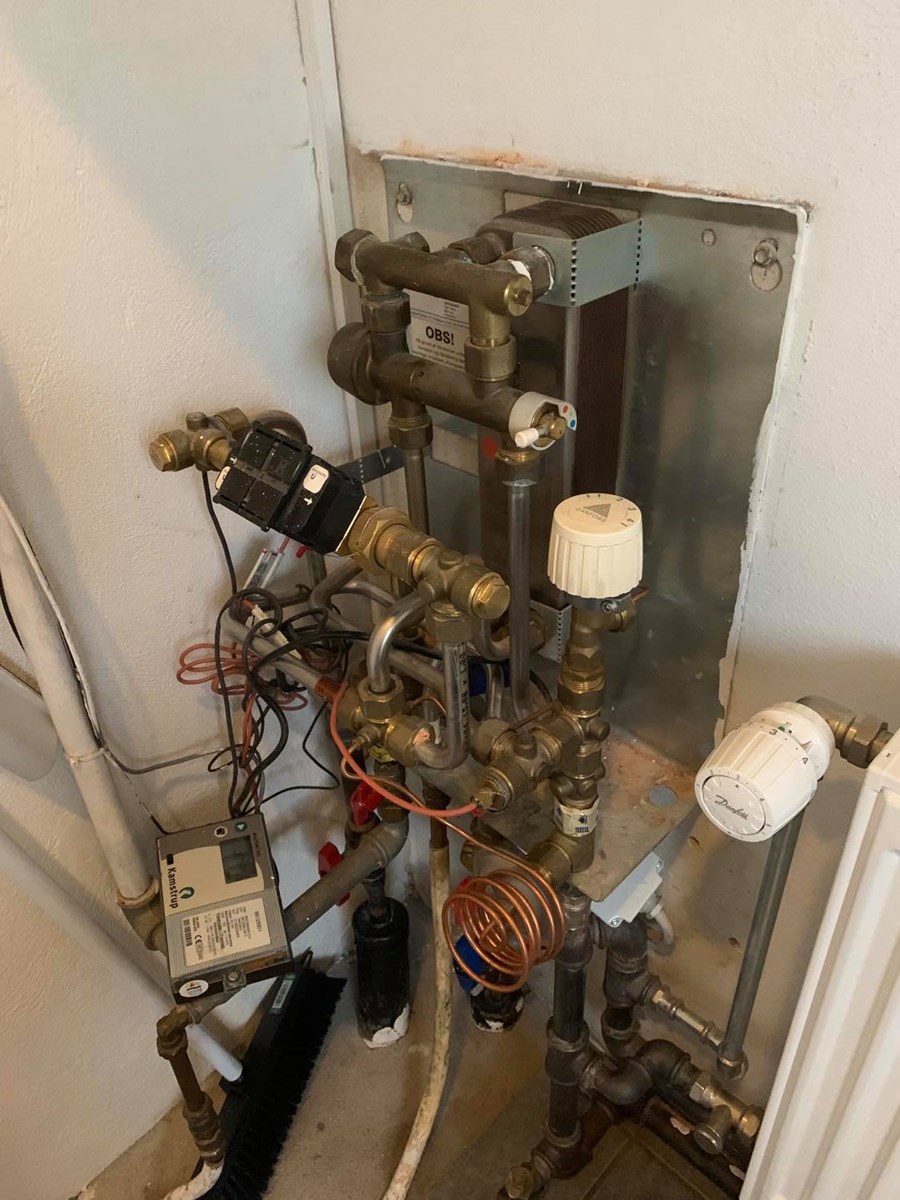

Nej, ingen cirkulationspumpe. Vedhæfter lige (uskønt) billede af krabaten.
Når jeg lægger øret til er støjen højest lige ved returløbstermostaten - som iøvrigt heller ikke lader til at virke. Returtemperaturen bliver i hvert fald ikke lavere af at skrue helt ned for den. Men det "kan" den måske heller ikke hvis trykket er for højt?
