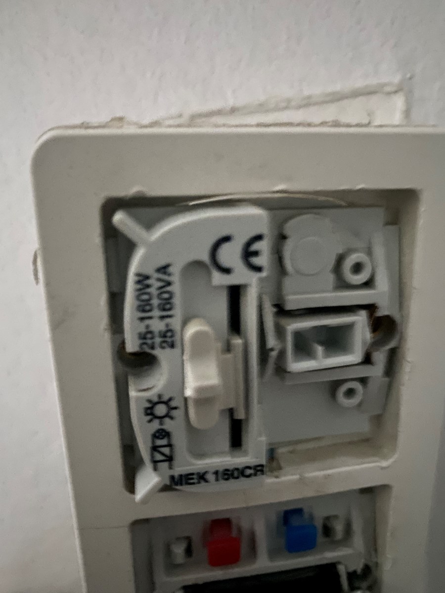

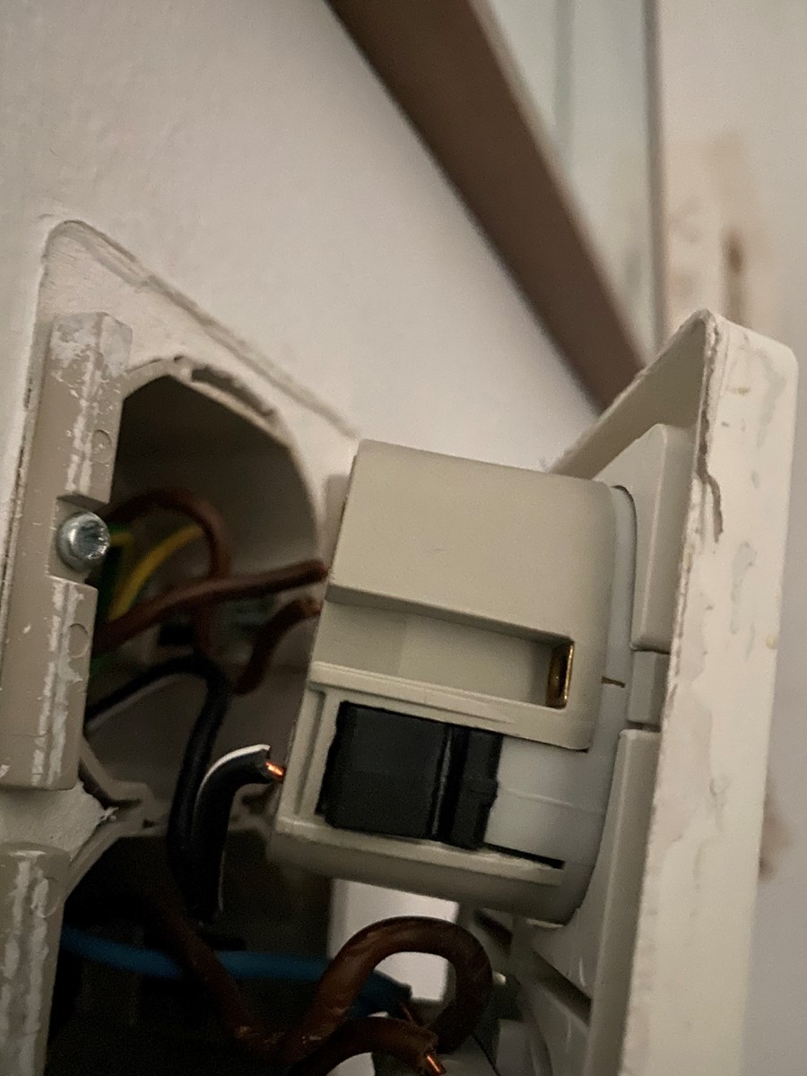

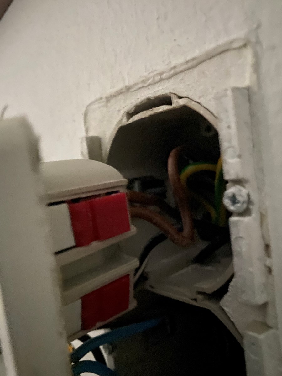

Skifte gammel lysdæmper Rose.1912 4 17-10-2021 15:28 Hej! Jeg er i gang med at skifte lysdæmper (fra alm til LED). Jeg kan dog ikke få ledningerne ud? Der er ikke udløsningsknapper på forsiden, så hvordan får dem ud? “Knapperne” i siden synes ikke at fungere… 2 svar Følg tråden Annonce Annonce Annonce
Imaster 311 17-10-2021 15:55 Det er de farvet knapper på siden som du skal trykke ind. De kan godt være lidt besværlige at aktivere.Tag evt. en spids tang og lirk ledningen ud mens du trykker knappen ind.
PinkHenrik 6110 6300 17-10-2021 15:55 Det er bare fordi knapperne på siderne er gamle... Tryk lidt mere på dem, flere gange, så plejer de at gi' sig.Husk at slukke for strømmen Jo ældre man bliver, jo hurtigere har man løbet som ung...
