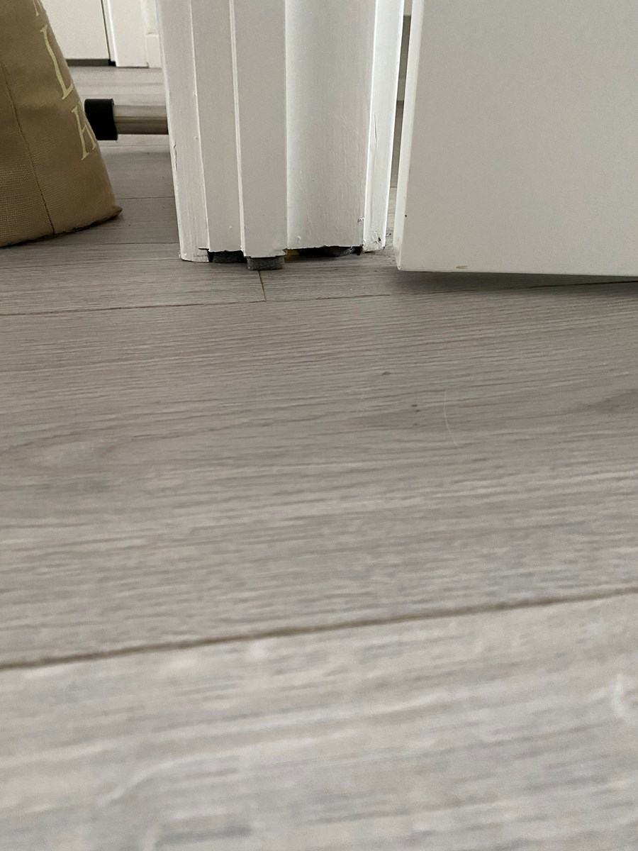

Jeg har et mellemrum som er ret stort der hvor dørtrinnet har været, ved godt der skulle have været skiftet karm. Men huset er et lejehus så derfor bliver det ikke skiftet.
Hvordan kan jeg lukke hullet og male det som dørkarmen? Jeg har prøvet med en MS fuge,(har lagt bagfugestop ind først men det bliver ikke pænt, og er meget svært at ligge så tyk en fuge. Kan jeg evn. bruge fugeskum? skære det pænt til og male det over?
Eller er der andre forslag?
Jeg ville bruge en multicutter til at skære hullet dybt.
Derefter skyde et stykke plade under, tegne konturen på karmen op på pladen. Skære til, lime den under og så sløre overgangen med lidt snedkerspartel, slib + maling.
Det lyder spm en meget omfattende omgang…har desværre ikke værktøjet til det. Tænkte måske nok mere på en Storm P. Løsning…så det ser pænt ud🤔
Brug Henrik19s fremragende forslag. Stuk et stykke træ ind under, tegn kanten af på det.
Tag træet ud, og sav efter kanten. Nu kan du lime det fast  og til sidst, male naturligvis🙂
Du kan principielt bruge flere stykker,  hvis ikke et enkelt kan gå langt nok ind  til at bruges i hele stykket..
