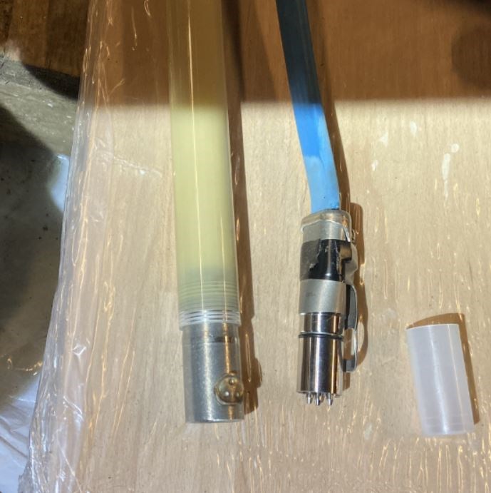

Vandtæt samling af dykkabel
Kræves der noget til at gøre denne samling vandtæt?
Det virker ikke som en langtidssikret samling mod vandindtrængning..

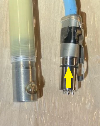

Jeg synes det ligner en vandtæt samling med o ringe. Men der skulle nok helst være 2 dråber på den eller stå IP 68 eller oppe i den størrelse. Her er 1. ciffer udtryk for berørings tæthed og andet ciffer udtryk for vandtæthed  8 tallet indikerer at det er tæt for vedvarende nedsænkning i vand indtil 1 m dybde.
Den er jo lavet til at være vandtæt så ingen grund til bekymring, smør evt med lidt silikonefedt.
Det er O-ringen der tætner så den skal være hel og i orden.
Det gør jeg så.
Jeg troede måske der skulle bruges "harpiks" eller en epoxyblanding.
edit: kablet skal nedsænkes i vandboring
Det ligner en normal kabel på dykpumper, men derfor er det ikke sikkert den kommer under vand.
Det er et kabel til en SP 3A-12 dykpumpe, det er helt sikkert det kommer under vand.
