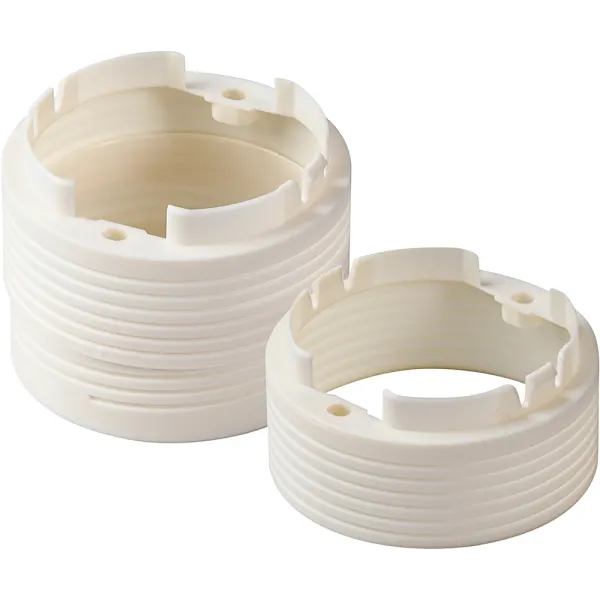

Hvis det er PL loftsdåser, findes der afstandsringe, som så skal føres til underkant af loftet. ​Link​​​   findes også i de fleste byggemarkeder...

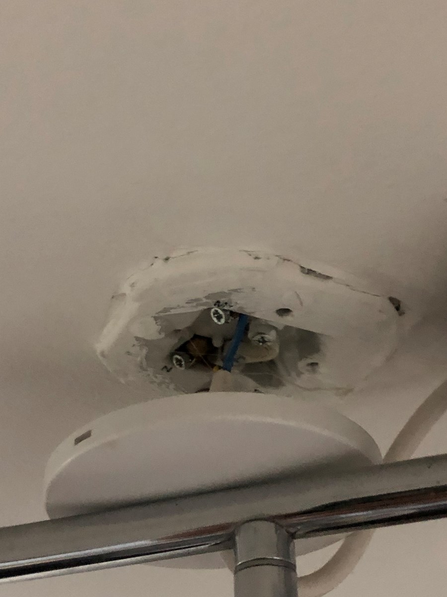

Prøv med et billede samt oplysning om hvor langt du vil sænke loftet.

For det første skal du have udtaget afmonteret, og dernæst skal du sikre dig at ledninger  ned til denne kan nå ned så de kan monteres de ca. 7 cm længere nede. Der er næsten helt sikkert enten en PL dåse (plast) eller en 700 dåse ( metal). Begge kan forlænges med de afstandsringe som vist længere oppe i tråden.
MEN der er ikke ret stor sandsynlighed for at de ledninger kan nå. Derfor skal du enten have elektriker til at trække nye ledninger i rørene ( ikke så stor en opgave) Eller du skal undlade de 5 cm, og have en meget tyndere forskalling hvis der er mulighed for det i forhold til at få denne skruet fast med lidt kortere mellemrum som du ellers ville have valgt. OG at ledninger så kan nå. Og er der andre lampesteder så skal de tjekkes alle sammen.
