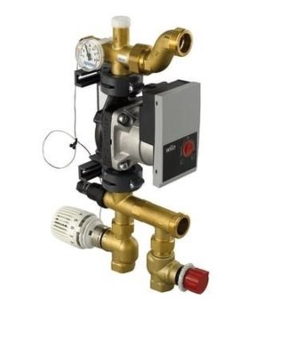

Jeg har en Uponor 23B gulvvarmeshunt, som på foto. Det er fint nok, men jeg kan ikke gennemskue, hvad reguleringen på returen gør?
Kan I hjælpe?
Den kan indstilles til forskellige niveauer, ligesom hanerne, på kredsene på fordelerrøret kan..
Jeg har fundet dette skema, men ved ikke helt, hvordan det skal læses:

Det er cirkulations pumpen En Vilo pumpe.
m.v.h. Erik

 Ja, men hvad gør den røde reguleringshane?
Denner placeret nederst til højre på 1. Foto
Det kunne godt ligne en ventil til forindstilling af vandmængden så der er det rette flow over shunten fra returen.

KanI så også gøre mig klog på, hvilken konsekvens det vil gave at åbne for meget eller lidt? Og måske endda råde til, hvor meget den burde åbnes?

For meget åben, giver for stort flow, hvilket gør du bruger mere energi end nødvendigt på at pumpe vandet rundt.
Det gør dig dog i stand til at få større varme mængde igennem ved samme temperatur differens, eller gøre dig i stand til at have lavere fremløbs temperatur for at opretholde samme varme afsætning.

Sige, at hvis den er lukket drøner det samme vand rundt i kredsene, hvis den er åben tages der nyt vand med hele tiden?

Jeg skifter lige mening. Havde fejl.tolket det sidst jeg skrev.
Den røde er til begrænsning/max flow retur til central varme anlægget, de to "huller" er til gulvarme kredsene.
Det betyder den røde begrænser hvor hurtigt vandet kan strømme fra shunt kredsen tilbage til fyret, underordet hvor meget varmt vand termostat ventilen vil lukke ind, så bliver det begrænset af hvor meget den røde siger er max. Lige som man på nogle termostater har en "forud indstilling" nede under termostaten integreret i ventilen, så den MAX kan lukke en vis mængde ind. Her er det så bare en max mængde ud.

Har du et bud på, hvordan den mon bør indstilles?

Kræver jeg kender mere til dit anlæg, andet end at "det er en gulvvarme shunt".
Hvor mange kredse
hvor mange m2 opvarmer de
let eller tung gulvvarme
hvilken varme kilde har du
