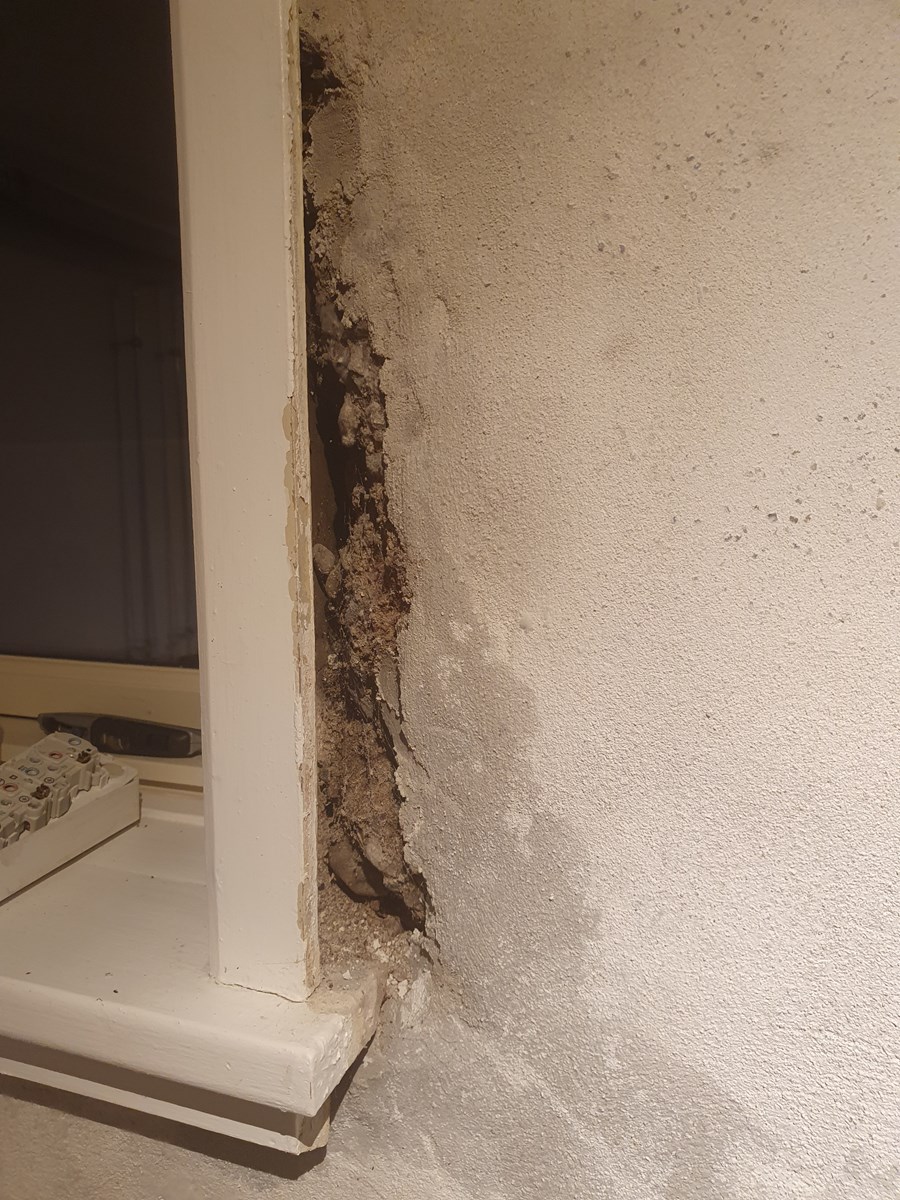

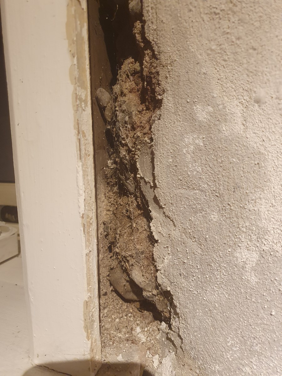

Hul på ydervæg i kælderen
Jeg har lagt nyt pudslag med kalk på i kælderen. Ved vinduet mangler der beton.
Hvad skal jeg fylde hullet ud med så jeg kan forsætte med mit pudslag? Kan se der er store sten på 5-8 cm.
Huset er fra 1935.
Hmm - hvad med beton? 😀
/BOFH
Tænker du noget støbebeton hvor der kun skal tilsættes vand?
Er sådan noget støbebeton ikke for stærk. Troede det nye skal være svagere end det eksistende.
Vil helst bruge samme materiale som der blev brugt oprindelig
Fortsæt med samme puds som brug på væggen.
Samme puds, men det skal nok ind af 2 omgange. Først presser du ind så der er næsten fyldt ud - vente ca. 1 time _ lægge pudslag på - vente 1 time og puds det med pudsebræt.
Tider kan være kortere hvis det er stærk sugende. Husk at forvande inden
Tak for svarene. Brugte pudset til at fylde hullet ud med.
