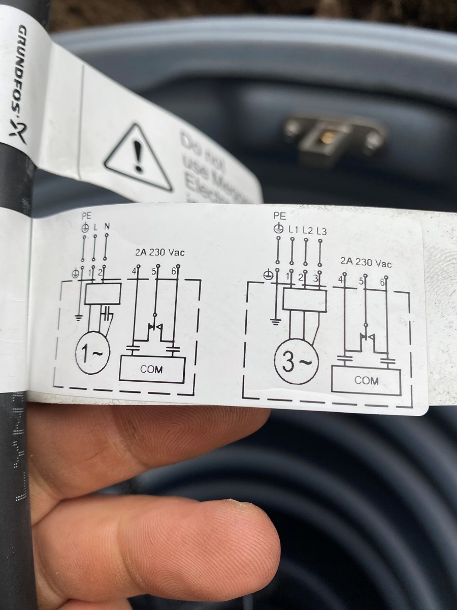

Jeg skal have installeret en pumpebrønd til sort spildevand, og ville i den forbindelse sørge for at få ført det korrekte kabel uden inden jeg hidkalder elektrikeren og kloakmanden for tilslutning.
I brønden er der et kabel med 3 sorte og 3 brune ledninger, samt et jord.
Manualen anbefaler 3x400v hvis muligt.
Spørgsmålet lyder så hvilket type kabel jeg skal nedgrave?
9 svar
Billede 1 siger 3 faser og en jord, så et 5 leder kabel er oplagt. 1,5mm2 er fint, der står 2A så det er temmelig lav strøm - men tjek lige effekten/strømforbruget.
Hvis kablet skal være meget langt, skal du muligvis op i kvadrat - af hensyn til spændingsfaldet.
Sørg for at købe et der er beregnet til nedgravning.
Der er desuden nogle regler om nedgravnings-dybde og beskyttelse af kabler i jord hvis det skal være helt efter bogen.
Du får ikke mere end 230V på een leder i DK, men 400V i mellem 2 faser. Installationskabler er alle lavet til de spændinger.

Mange tak for svar. Kablet skal nedgraves ca 20 meter (ikke i dybden, hehe) Vil de 1,5 mm2 så kunne gøre det?
Som jeg ser det så er det vel ikke pumpen der bruger de 2A, men det lige noget til noget styring af en art...men måske jeg tolker forkert. Selve pumpen bruger måske noget mere så for at kunne beregne kablets kvadrat så skal der lidt flere oplysninger frem så f.eks længde fra tavle og til pumpen samt pumpens forbrug....
Husk endvidere at trække kabel til alarm for høj vandstand. Alarmpanelet skal sidde i bygningen
Hvilken Grundfospumpe drejer det sig om? Der er på billedet vist en styreenhed, hvilket betyder, at der kan være indbygget temperatursikring i pumpen, så pumpen skal styres via en kontaktor/motorværn.

 Hej S. Fabrin
Det er en Grundfos SEG AutoAdapt
SEG.40.12.E.2.50B

Her er hvad jeg lige kunne finde om pumpen. Kablet skal løbe små 20 meter:
Elektriske data
Optagen effekt - P11.8 kW
Mærkeeffekt - P21.2 kW
Netfrekvens50 Hz
Mærkespænding3 x 400-415 V
Spændingstol.+6/-10 %
Maks. antal starter pr. time30
Mærkestrøm3.2/3.2 A
Startstrøm21 A
Mærkestrøm ved nulbelastning1.9 A
så er 5 x1,5 m2 ok kabel og den kan starte på 10 A sikring. Men det skal på en 3 faset gruppe. Har du kun 16 A 3 fasede grupper så vil jeg anbefale 5 x 2,5 m2
