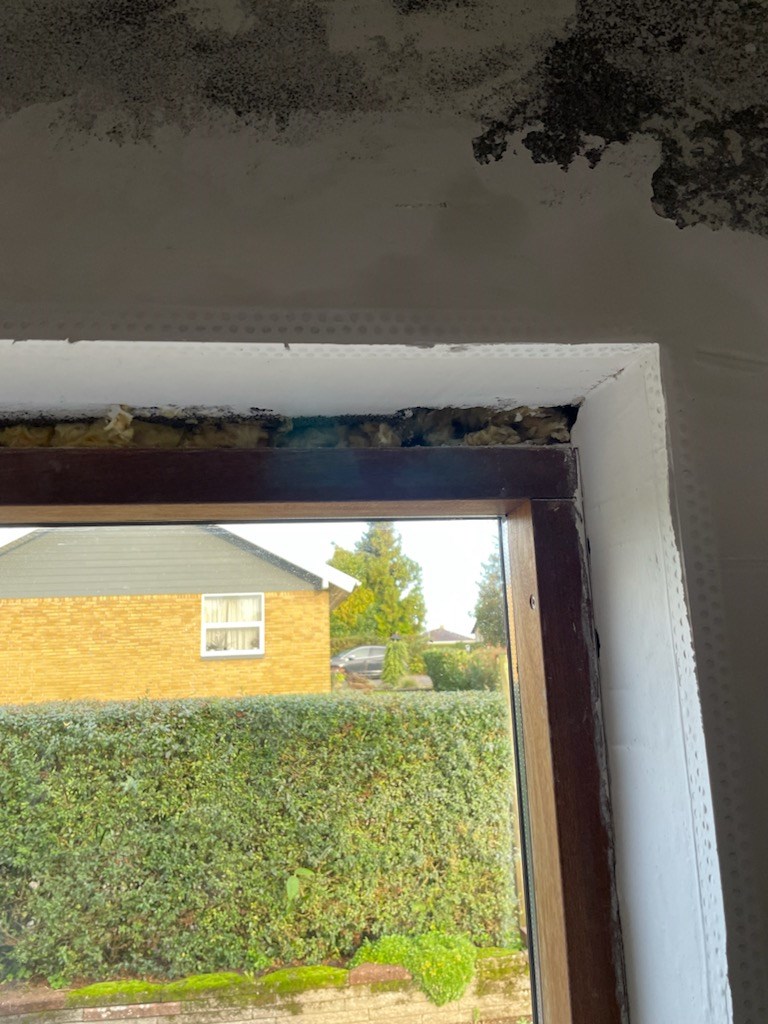

Vi er ved at få lavet vægge og rundt om vinduerne ser det sådan her ud. Hvad gør vi ?
Det ligner i har fugt og skimmel i muren, hvilket i skal tage hånd om, før i får helbredsmessige følger.
gabet mellem vindues ramme og lysningen i muren kan i fylde op med en fugemasse, for at gøre det vindtæt.
Der uf over, så skal i "bare" igang med at spartle og slibe overfladerne, grunde dem med forankrings grunder, og så ellers male eller tapetsere efter hvad i ønsker.
