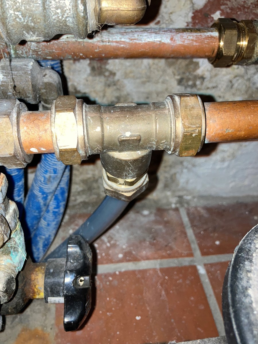

Har du ikke et billede af systemet. Det er svært at vide hvordan din gulvarme er sat sammen uden i det mindste et billede.

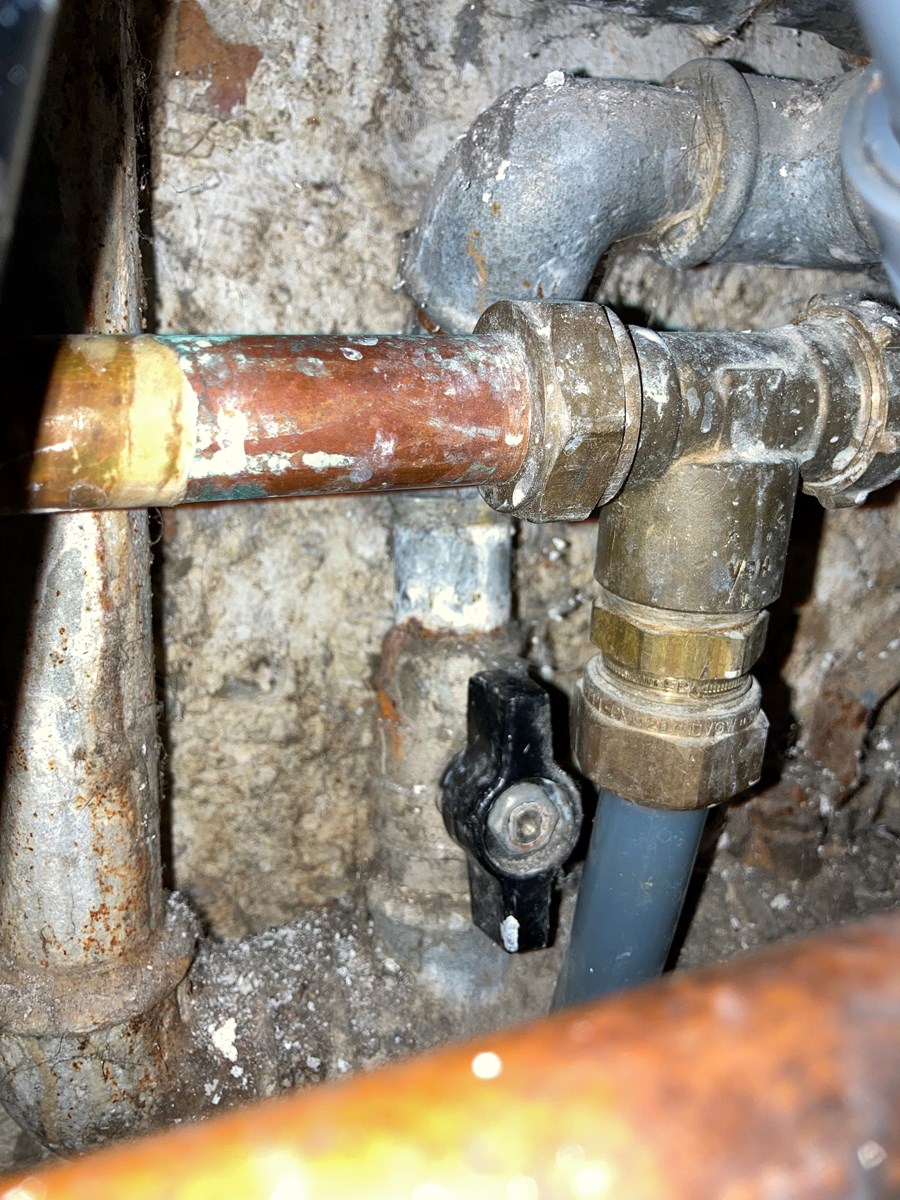

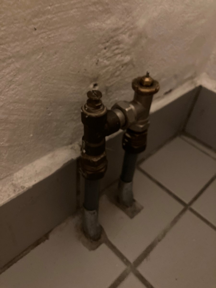

Beklager de dårlige billeder, det er svære betingelser at fotografere under :) fremløb og tilbage løb er i bryggers mens ventil og udluftning er i badeværelse

Det første jeg ville undersøge er termostatventilen vist på første billede.
1. undersøg om stiften kan bevæges. Den skal være til at trykke ned med fladen på en tang og komme tilbage, når du slipper.
2. Skru pakdåsen (den med stiften) ud. Der kommer lidt vand ud. Motioner membranen med en stump genstand, så den går løs.
Hvis det ikke virker, så kræver det nærmere undersøgelser af systemet  Det er svært at give råd om uden at stå på stedet.

Skal stiften kunne bevæges mens pakdåsen er monteret?

… og kan du forklare mig ‘Motioner membranen med en stump genstand, så den går løs.’?

Ja, pakdåsen skal kunne bevæges, mens den sidder i pakdåsen, og mens pakdåsen er monteret. Hvis stiften sidder fast, løsnes den ved at bevæge den frem og tilbage et par gange. Giv en dråbe olie, så den kan bevæge sig frit.
Membranen motioneres ved at stikke en stump genstand ned gennem hullet, der fremkommer, når pakdåsen er skruet ud. Det foregår ved at trykke flere gange på den membran, der er under pakdåsen. Membranen kan sætte sig fast, når ventilen har stået lukket i længere tid, f.eks sommeren over.
