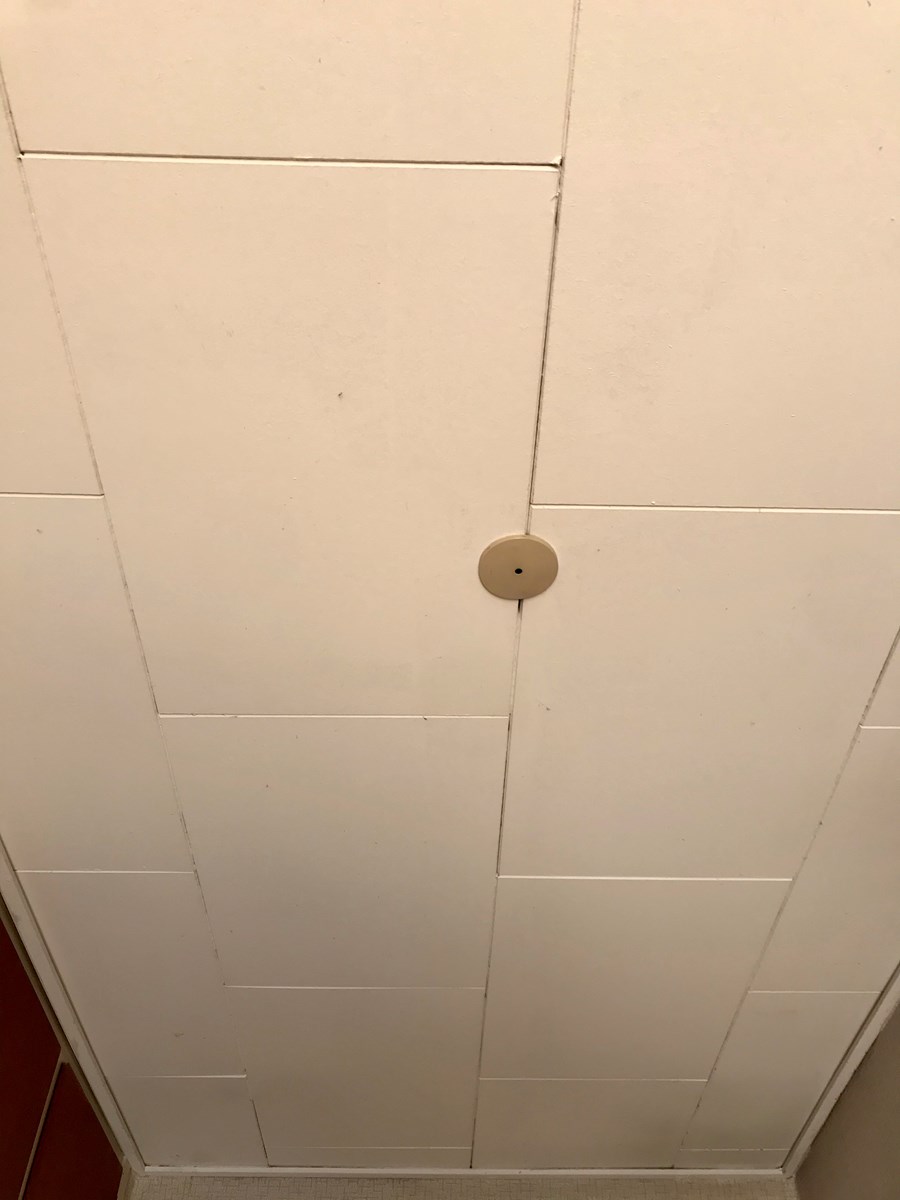

Min kone og jeg har købt en dejlig lejlighed i Ålsgårde, vi magler lidt hjælp til renovering, evt. råd til gør det selv.
Lejligheden er fra 1972, alt står som original, i meget flot stand, boligen skal egentlig bare shines lidt op så den bliver indflytningsklar.
Jeg er lidt i tvivl om hvorvidt der er brugt asbest i selve lejligheden, og jeg fik at vide det kunne være brugt i loft fliserne, er der en som måske har erfaring med dette, eller hvordan kan man egentlig find ud af om det er?
OG... da vi ikke har planer om at nedlægge loftet, er det egentlig farligt (sundhedsrisiko) at bo med det?
Ligner bare alm.gips  Jeg bor i et hus fra 71 og har kun fjernet loftet i stuen, og tror ikke at man har brugt asbest som bindemiddel i gips. Men det er vel også først når man begynder at nedbryde at der opstår et problem.
Har været ind og læse om det på arbejdstilsynets hjemmeside der står det ikke beskrevet. Men derfor er der jo ikke noget til hindre for at det ikke kan have været brugt. Jeg går i den tro at det ikke har været. Så undskyld forvirringen
Hej. Det er gipsonit plader og indeholder ikke asbest.
Se evt. her: https://www.bolius.dk/er-der-asbest-i-gipsonitplader-23698
