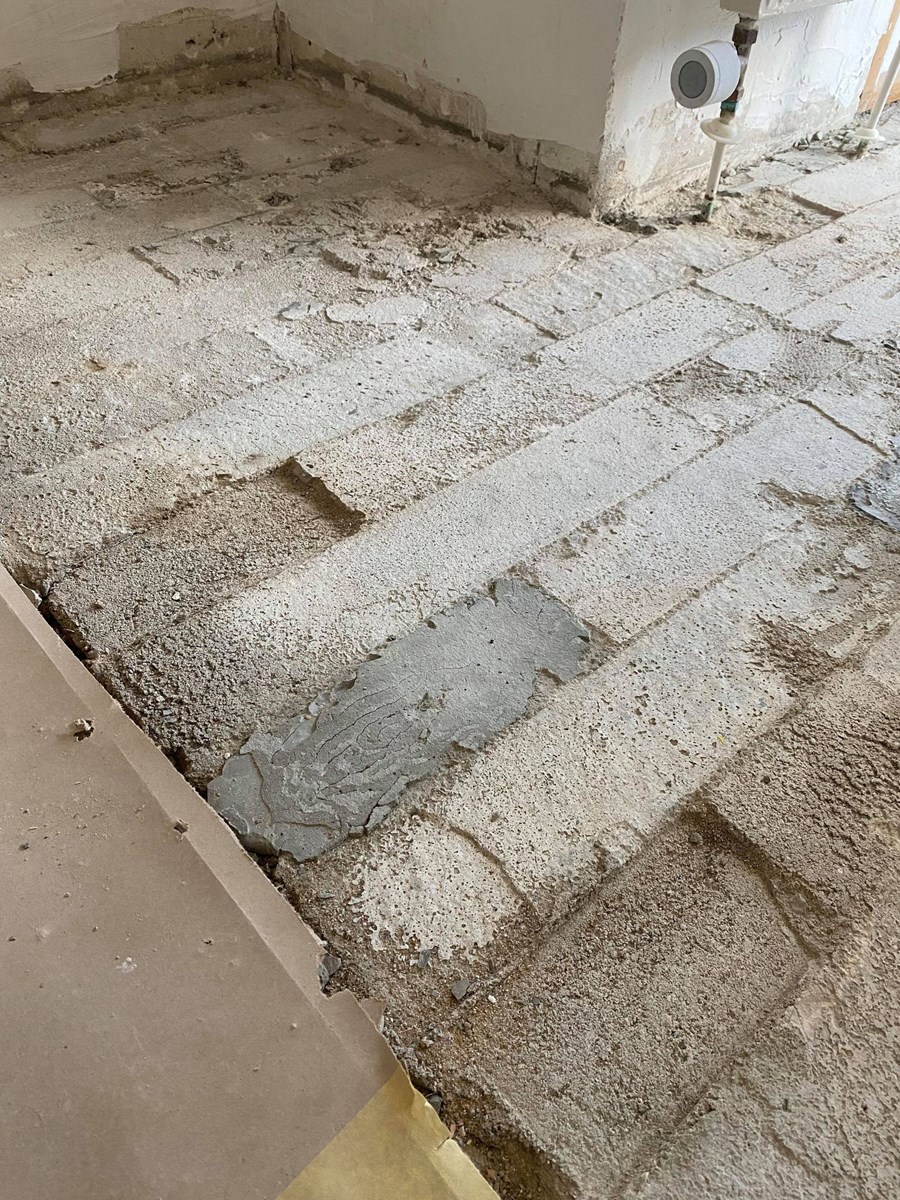

Hej alle I dygtige mennesker,
Jeg håber på at I endnu en gang kan hjælpe. Vi har netop fjernet et gammelt naturstensgulv, som efterhånden havde udtjent sin værnepligt, men da de stort set alle var i forskellige tykkelser (cirka 2-3 mil forskel fra tyndest til tykkest) har vi nu et temmelig ujævnt underlag at arbejde med inden vi smider nye klinker på. Hvad er jeres bedste anbefaling til at få gulvet gjort helt glat igen? Min umiddelbare tanke var flydespartel, men jeg kan ikke rigtig finde noget omkring det egner sig til så store forskelle, eller om det er til mindre ujævnheder. Evt. andre/bedre bud? Det drejer sig om i alt cirka 4-5 m2 entré/gang.

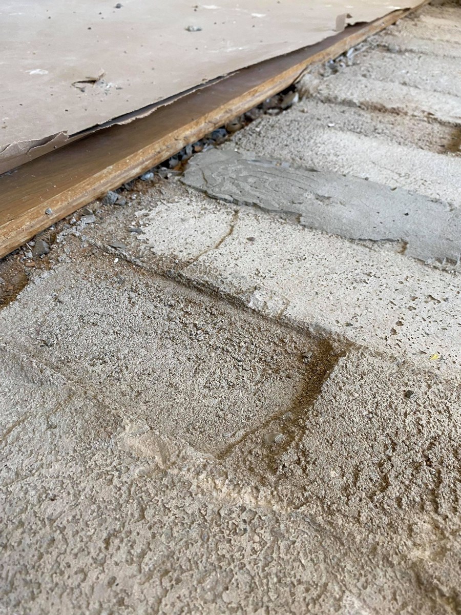

Gulvet støder (som det ses på det ene billede) op imod et parketgulv.
Sig endelig til hvis der er noget som skal uddybes, eller tages billeder af :)
Brug flydespartel - de fleste kan lægges i tykkelser op til 50 - 200 mm.
Mvh Troels
Flydespartel, eller igang med en beton sliber.
Tak for hurtige svar, og bekræftelse på at jeg ikke var på afveje - jeg smider lidt flydespartel på i aften eller i morgen :)
