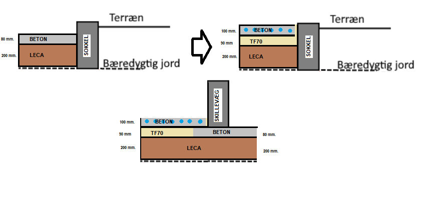

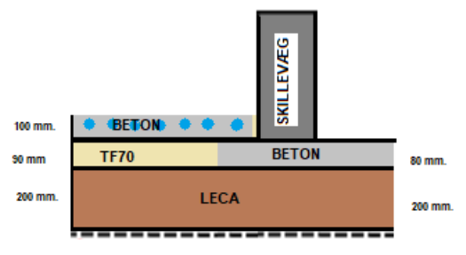

Som GSH ganske rigtigt skriver, så er jeg ikke ude i at skulle fjerne jordlag eller for den sagsskyld blotlægge min sokkel. Med mit sidste forslag forbliver LECA'en hvor den hele tiden har været og her har jeg svært ved at se hvordan skillevæggen skal kunne volde udfordringer?
Med LECA samt TF70 rammer vi en U-værdi på ca.0,15 og bibeholder et kapillarbrydende lag på min. 150 mm. under isolering.
Jeg har, på bedste evne, forsøgt at illustrere "løsningen" herunder - fra et sokkel- og skillevægs perspektiv. Jeg beklager de manglende evner i paint...
Bliver der ikke talt forbi hinanden i denne sag? De fleste svar går på at stabilisere lecaen, inden du hugger betonen op. Hvad du derefter gør er en anden sag. Så selvom du skærer betonen af nogle cm. væk fra skille væggen, er der en fare for, at lecaen flyder væk under skillevæggen. Det er ikke en chance jeg ville tage, fordi Leca i løs mål er særdeles levende.
