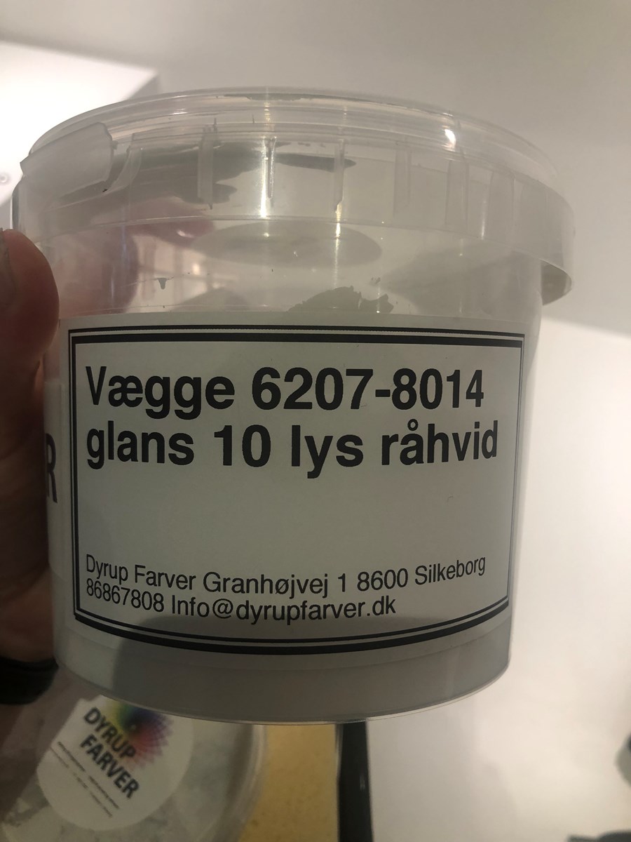

Der er malet oven på en hvid dyrup maling glans 10

Jeg ved ikke så meget omkring olie vs. Vandbaseret maling, men den oprindelige maling er denne fra dyrup, som er den eneste maling der er brugt på væggene indtil jeg kastede mig ud i mit mislykkedes malingsproje
Den maling jeg har brugt oven på er jotun lady glans 10 som er en ensfarvet alm. akrylmaling
Den oprindelige er Dyrup robust, som er en meget stærk og vaskbar akrylmaling. Åbenbart har din jotun ikke kunne bide i den:-(
