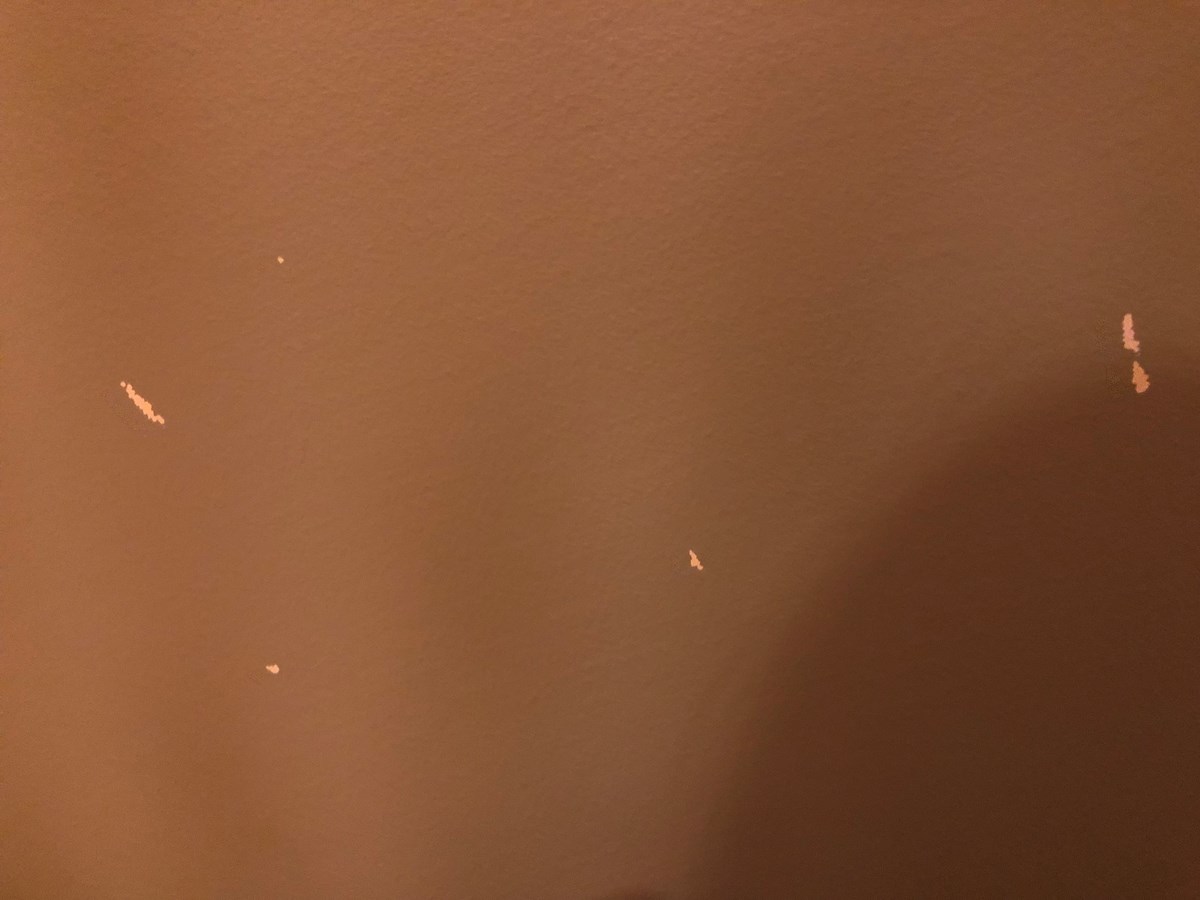

Et billede af nogle af de steder hvor malingen er blevet skrabet af. Man kan altså se helt ind til den forrige maling.
Hvis det sidder så dårligt fast som du skriver så kan du vel simpelthen kører henover væggen med en bred spartel og på den måde fjerne det der ikke har hæftet ?
