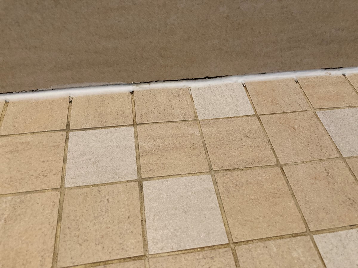

Vi har overtaget et hus med en hvid gummifuge i fugen mellem gulv og væg i badeværelset. Fugen har løsnet sig og er sort af skimmel der hvor den er løs. En tilsvarende fuge har jeg erstattet rundt om afløbsristen med flisefugemasse i en mere passende farve.
Jeg har en fornemmelse af at jeg ikke skal bruge alm. fugemasse i fugen mellem fliserne i gulvet  og væggen?
Hvad er det rigtige materiale at bruge?
Du skal bruge sanitetssilikone, det undeholder stoffer der netop forhindre svampe i at gro på fugen i det fugtige miljø.
Gummifuge/silikone fuge er det rigtige at bruge imellem forskellige bygningsdele.
Pris og kvalitet hænger sammen - sværger selv til Alfix.
Og det skal skiftes hvis det bliver slidt så det er alm vedligehold. Den gamle fuge bortskæres med skarp hobbykniv og ny fuge fyldes i revnen - hvis der er plads til et bagstop vil det forlænge holdbarheden af fugen da det så hæfter imod siderne istedet for mod bunden (ser ud til at det er det der er gået galt med den nuværende).
Fugen skal afrettes og glittes - der er en milliard tråde og videoer om emnet - malertape i god kvalitet og et profilsæt ala nedenstående til at fjerne overflødig fugemasse er en rigtig god hjælp.

Og skær ikke for dybt, da der kan være en vandtætnings membran længere inde.
