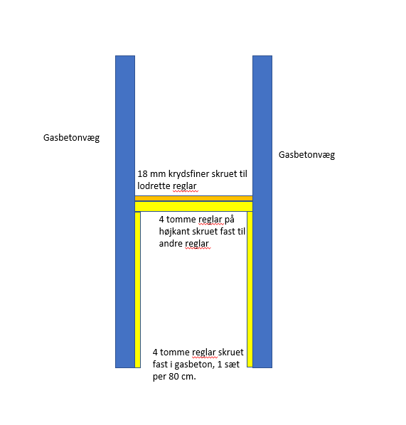

Vi er i gang med at bygge vores nye hus og jeg står selvfølgelig for en del af arbejdet selv. Huset er tegnet af en arkitekt og er i to plan. Midt i huset er der en gange uden etageadskillelse, men istedet 5-6 meter til loftet og øverst et ovenlys.
Jeg skal både spartle, male, lave inddækning, lave lofter og isolere oppe i denne højde og skal derfor have fundet en "nem" og "billig" løsning. Gangen er 130 cm. så min umiddelbare plan var at skrue noget kraftigt lodret tømmer i væggene og placere noget andet kraftigt tømmer ovenpå. Herefter skrue noget kraftigt tømmer på tværs der kan danne bund for nogle gangplader eller lignende....
Er det helt skørt eller kan i finde en bedre løsning?

Et rullestillads er ikke en gangbar løsning. Det er alt for besværligt at komme op og ned ad i forhold til den mængde arbejde der skal udføres i højden. Derudover er jeg mere fan af en fast installation så jeg har sikker grund under fødderne - uagtet hvad i siger vil et stillads altid kunne give sig lidt når man bevæger sig hvilket jeg ikke bryder mig om.
Jeg har forsøgt at illustrere løsningen nedenfor
At min løsning er besværlig er jeg ligeglad med - så længe den er sikker og fungerer!
Mit oprindelige indlæg var blot for at høre om der var nogle smarte tricks, men jeg kan forstå at der kun er den tunge vej :-)

De sidste 1,5 meter bliver lavet med et flytbart repos således at jeg kan gå direkte op/ud på platformen eller fjerne reposet og kravle ned af en stige.....
Du må lige lægge fotos ind her, når det er bygget.. så kan vi nok bedre forstå hvorfor er stillads ikke er en god mulighed 🙂
Det skal jeg forsøge at huske... Gangen er 10 meter lang så jeg har brug for at kunne gå frem og tilbage uden løbende at skulle flytte stillads mm.... Men jeg forsøger at huske det :-)
