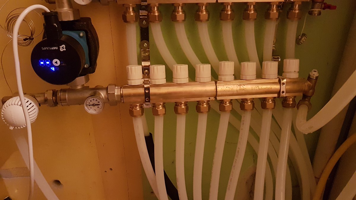

Hvordan opfylder jeg vand på mit gulv varme anlæg ?

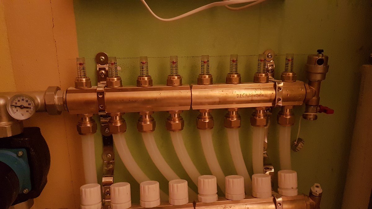

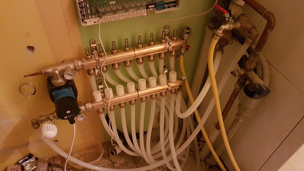

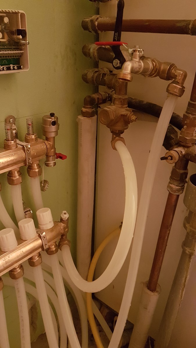

den gule slange, eller lidt flere billeder
er der noget som er samlet forkert ?
Håber disse billeder hjælper 🙏🤞
Det er sikkert monteret rigtig. Men du skal ikke specifik fylde vand på gulvvarmen, men på hele anlægget. Og det ses ikke hvordan det lige er skruet sammen.
Ofte er det en kort blød slange der sidder hvor hanen i begge ender er lukket. Så kigger du ved fyret / varmeveksler og sætter op på ca. 1,5 bar i tryk hvis der er tale om lukket ekspansion.
Kan du ikke finde det må du komme med et billede af rørføring omkring selve varmeanlægget.
