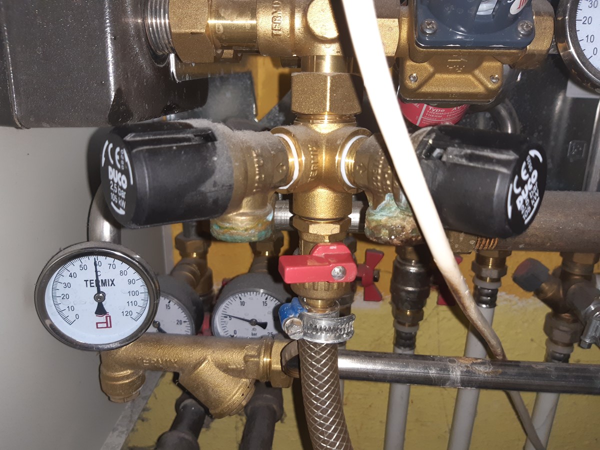

Drypper fra fjernvarmeunit
Det drypper fra de to overløbsrør. Jeg fyldte lidt for meget vand i uniten og ville tappe lidt af, og siden har de stået og dryppet. Anlægget er ca. 5 år gammelt. Er det ventilerne der skal udskiftes?
Det er sikkerhedsventiler, og der kan godt sætte sig lidt i den. Prøv at holde en spand under og aktivere dem for fuld blus et par sekunder af et par omgang . Ved at dreje plastlåget i pilens retning.
