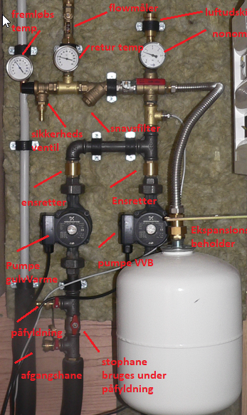

du skal som andre skriver lede efter hvor dine nano metere sider - de viser tryk i dine rør. samme sted vil normalt også være en pumpe til cirkulation, samt tryk expansions beholder samt aftapning og tilslutning/opfyldings ventil.

tjek også at der ikke er luft i fangeren - der bør være en luft udskiller med en lille finger skrue - evt. må du op på taget og finde en radiator skrue som du kan lufte ud.
Er det mere tryk der mangler bliver du nød til at efterfylde med samme type frostvæske som oprindeligt er brugt.

når du har væsken kan det være svært at fylde efter med væsken - det kræver en tryk beholder hvor væsken er i eller et snedigt system hvor du samtidig med påfyldning aftapper gamel væske ved hælp at nivau forskellen på dine 2 spande - få evt. hjælp til det hos vvfs - de kan rådgive om det.
overvej ved samme lejlighed om du vil/kan skifte dine flade solfangere til rør solfangere, de kan også give solvarme om vinteren.
her er et billede af mit anlæg og komponenterne, så kan det være du kan finde dine.
hilsen en glad solvarme ejer siden 2006
