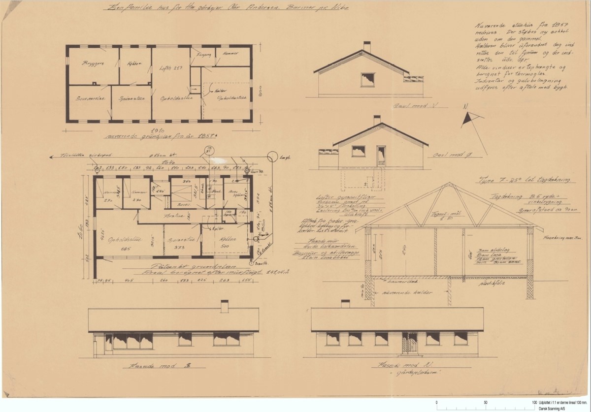

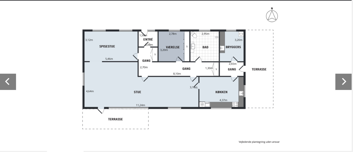

vi står og har overtaget en ejendom og vi har en væg mellem stue og køkken som vi ønsker fjernes. vi ønsker også en murbue der skal fjernet så vi kan få sat i dør i og muret op omkring. det er åbning mellem stue og spisestue(se nuværende plantegning) men jeg er i tvivl om de er bærende eller stabiliserende. her er lige et par tegninger.

Murbue kan fjernes men det kræver en overligger for at den øverste del af muren kan hænge der. Måske falder det ned over buen men det er heller ingen problem når i er ved at mure op.
Væggen ud til køkken er på ingen måde bærende, men den er stabiliserende på ydermuren. I forvejen er der tidligere fjernet 1 stabiliserende mur, og der bliver et meget langt mur stykke som står alene ( over 15 m.)
Du skal have bygnings sagkyndig til at se på en løsning.
