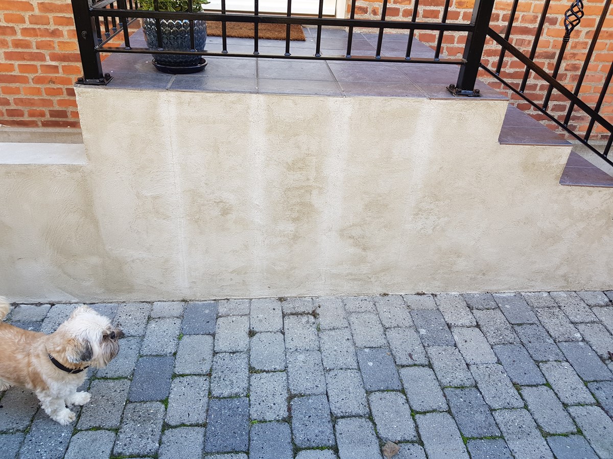

Jeg har for 2 uger siden pudset vores trappe op med weber outdoor repair. Jeg vaskede først det hele ned i grundrens, spulede med højtryksrenser og gav det Weber betonklæber inden jeg puttede Weber outdoor repair på (proces fordelt over flere dage).
Jeg sprøjtede det i 5 dage derefter med en forstøver med vand, da det skulle give et bedre resultat.
Bør jeg imprænere det yderligere? Pudsen får striber når det regner, da vores trappe hælder lidt og vandet derfor løber ned af væggen fra fugen i fliserækken. Se foto.
Mvh.
Stinne
Det skal ikke imprægneres yderligere. Striberne kommer du nok ikke af med selv om du smører et eller andet på væggen.
