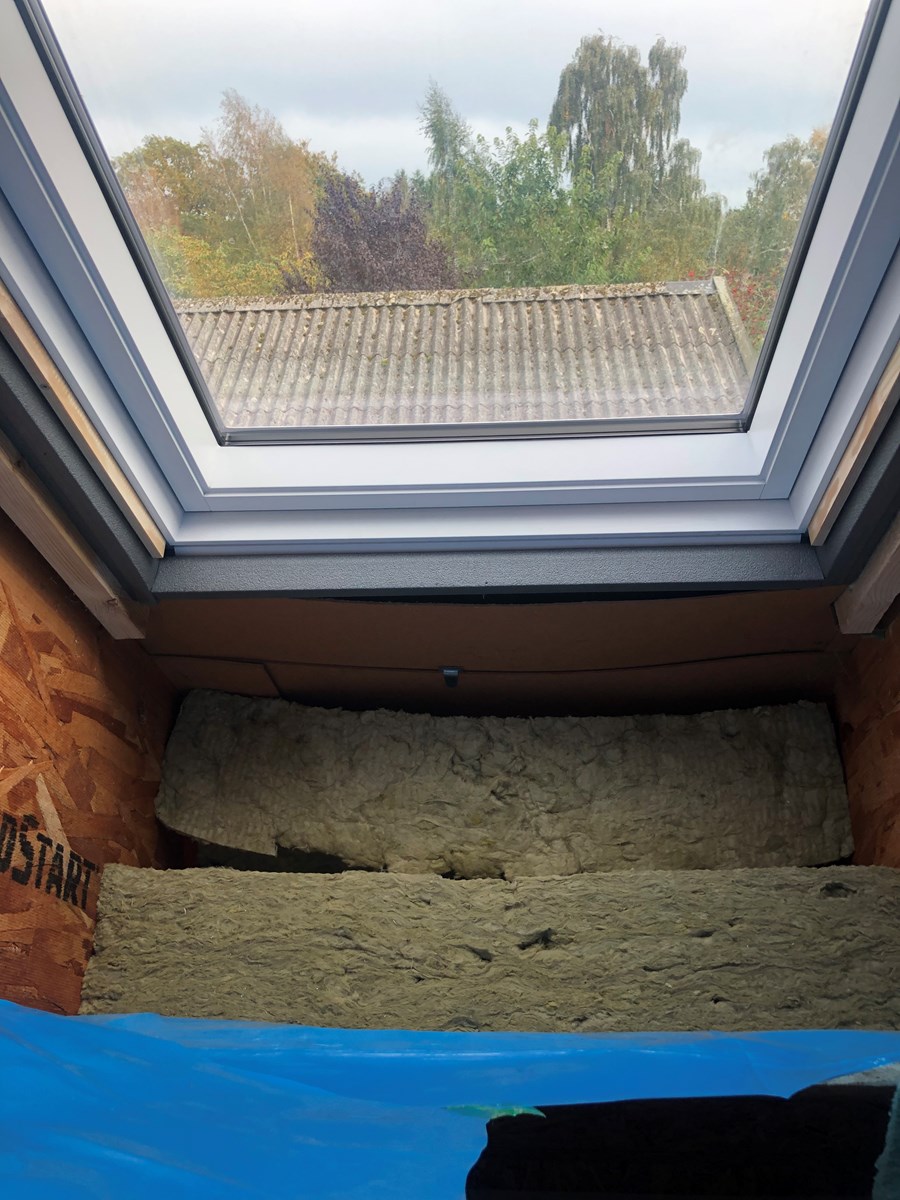

Sån ser det ud lige nu. Jeg har et ventileret huntonit undertag. Hvordan skal jeg isolere under vinduet?
Der skal udfyldes med isolering helt op til vindue. Ligeledes på siden af vindue. Det er ikke ualmindeligt at der kommer kondens på indersiden af polyertan skallen hvis der ikke isoleres optimalt hele vejen rundt.

 Tak for dit svar.
Der i bunden hvor isolerings kraven møder huntonit undertaget, syntes du jeg skal gøre noget særligt her? Der er et par cm afstand fra kraven og ned til undertaget da snittet ikke er helt perfekt.

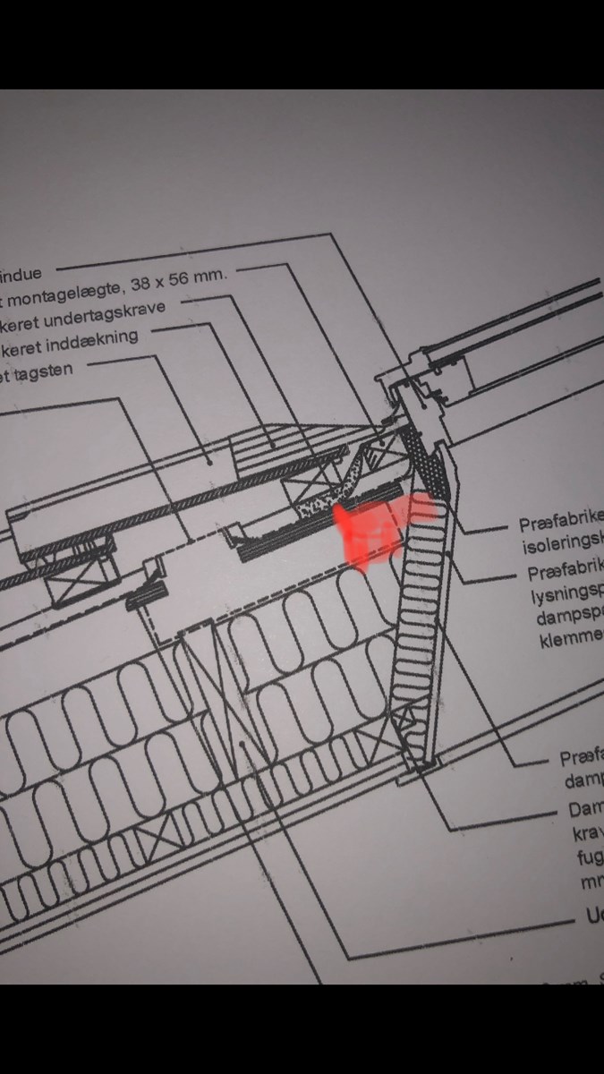

Jeg har selv lavet lysninger til mine Velux vinduer og noget jeg har fortrudt er, at jeg fik for lidt isolering i toppen af vinduet. Jeg har prøvet at lave en tegning over hvad jeg skulle have gjort:
Der hvor pilen er, der skal du have isoleringen til at gå vinkelret ud fra vinduet inden du lader det skråne op i rummet.
Dvs. pladen i lysningen må ikke bare gå ind i noten på vinduet og så lave en spids, for så for du intet isolering i lige der og det skaber bare en kulde bro. Mener også at hvis du ser på Velux hjemmesiden med deres egen kappe, så buer den ned der, så de får de 100 mm isolering ved vinduet. Håber det gav mening :o)

Skum isolerings kraven skal møde isolering. Huntonit pladen behøver ikke at komme længere op, der vil ikke komme vand på de øverste par cm.
Det gør ikke noget at isolering sidder tæt på huntonit pladen på en del af arealet. Disse plader er også diffusions åbne.

Har arbejdet med det idag.
Og har lavet det som du selv foreslår, dog endte jeg med at sætte en stribe dampspærre tape fast på isolerings kraven og ned til huntonitten, da det blæste ind den vej. Der ved det røde på tegningen fik jeg lagt en stribe isolering.
tak for din tegning og din tid.
