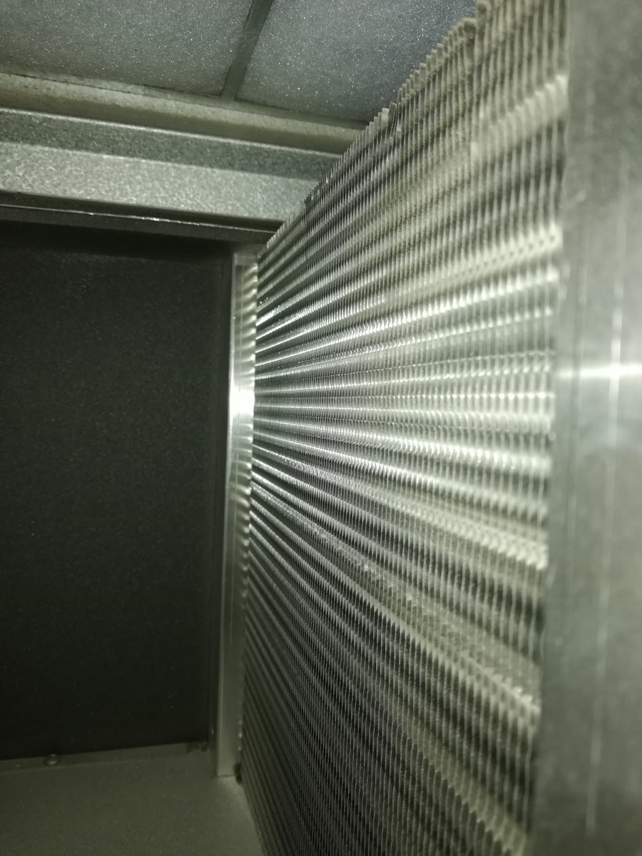

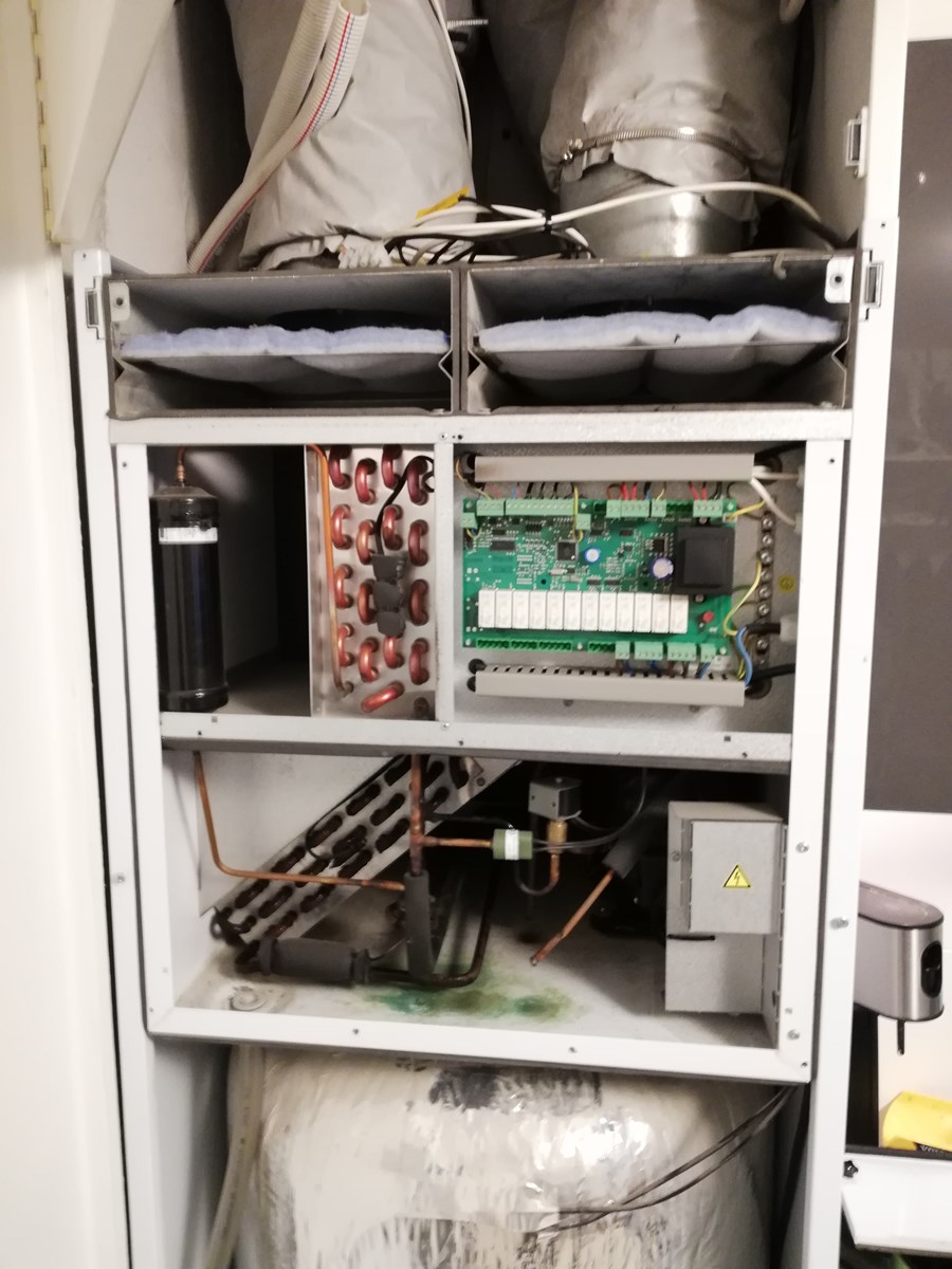

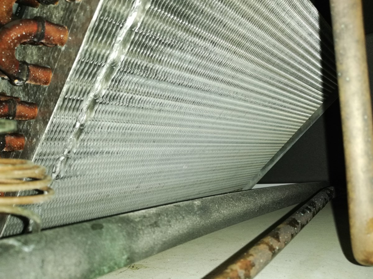

Vi er flyttet i et hus med et Nilan VP18 anlæg. Jeg undrer mig over temperaturen af indblæsluften.
Temperatur ønsket er sat til 24. Panelet siger selv det er 23, dette er temperaturen anlægget er sat op til at regulere efter.
Indblæsning er målt (via ekstern sensor) til 17.3. Panel siger at kondensator og udeluft er 15 grader og fordamper 23. Afkast er målt (via ekstern sensor) til 22.2.
Er der nogle der har en muligt forklaring på hvorfor indblæsning er næsten 7 grader lavere en den ønskede temperatur? Det er bogstaveligt talt spild af varme. Umiddelbart ser det ud til at næsten intet varme fra udblæsning genanvendes. Jeg er med på at 100% genvinding ikke er muligt men dette virker dumt.
Anlægget er indreguleret, rengjort (inkl kanaler) og servicet for nyligt. Dog er selve veksler ikke gjort rent, hvis dette har nogen betydning.
