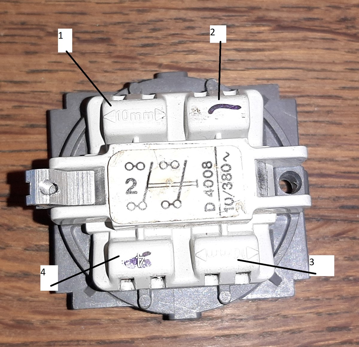

Kan I hjælpe med en korrespondance: -)

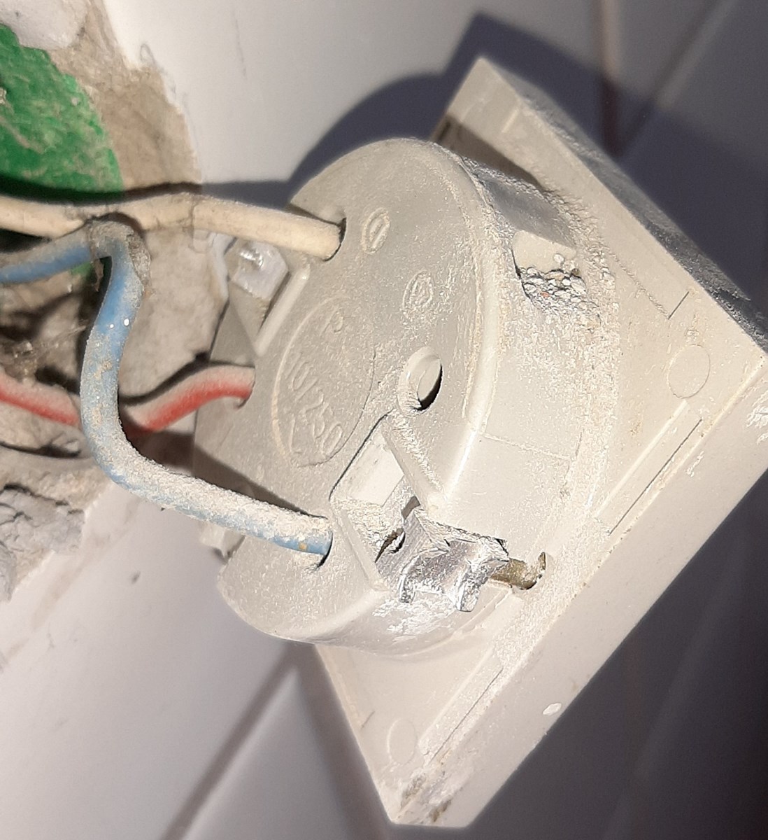

Ovenstående virker (gammel kontakt)
Hvid = Fase
Rød = kan men tænde og slukke med den anden korrespondance kontakt
Her er en nyre kontakt, kan den overhovedet bruges til korrespondance?
Hvis ja,  hvor skal den hvide fase sættes hen?
Og den røde og den blå sættes hen?
Håber I kan hjælpe: -)
Hilsen Martin G.
Går og roder med lidt af hver : -)

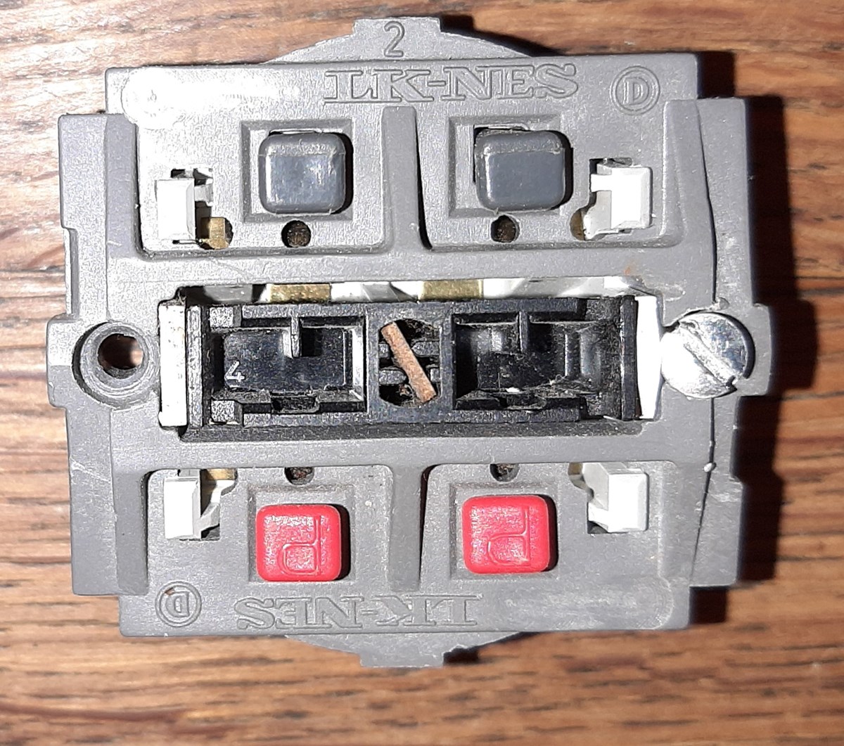

Den “nye” afbryder er en to-polet afbryder som anvendes hvor der er krav om at både fase og nul afbrydes samtidig. Den kan ikke bruges til korrespondence.
Når du får fat i den rigtige afbryder handler det kun om den ledning der sidder i klemmen mærket med P ( hvid)
Den skal igen i P eller som de nye er mærket rød
Mange  tak for Hjælpen  : -)
på tros af billede 1 ikke var det rigtige billede ;-)
Det var bare en dobbelt afbryder  :-)
