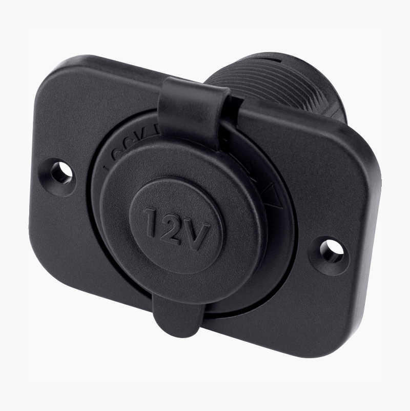

Jeg ville bare montere sådan en stikdåse på traktoren, og et stik på laderen.Link
