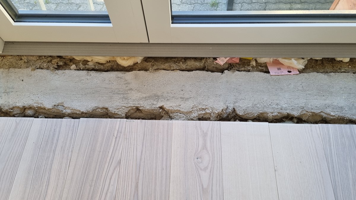

Jeg har fået monteret dør og vinduesparti i nyt dørhul. Nu har jeg et stort hul uden gulv.
Hvordan gør jeg dette pænest? Har rester af det gamle gulv liggende, så er det muligt at skære det til, fræse ud i gammelt og nyt gulv og sætte det sammen med fisk i hele længden? Vi snakker 220cm totalt.
Eller er der en anden løsning, i vil anbefale?

prøv at ligge billede op
Ved den slag reparationer er det oplagt at friselægger gulvbrædderne med løs fer, og nej - gulve skal ikke samles med fisk
Hov, havde lagt det op men må have slettet det igen. Kommer her.
